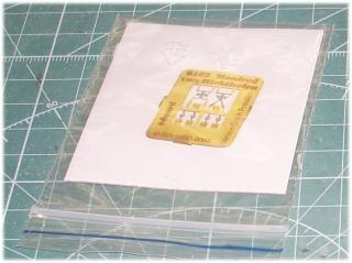

si o placuta fotodecupata
Imagine atasata: fotodecupaje.jpg

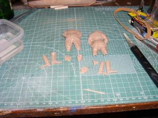

Am desprins piesele de pe rama
Imagine atasata: piesele.jpg

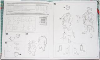

Desi nu-i musai pentru numarul de piese, producatorul da instructiuni de montaj
Imagine atasata: instructiuni.jpg

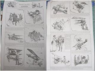

dar si o istorie ilustrata a personajului
Imagine atasata: istorie.jpg

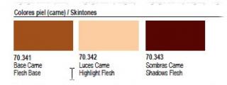

personal, ti-as fi recunoscator daca pt un incepator ca mine ai prezenta si materialele cu care lucrezi (ex. culoare/culori folosite pentru piele etc.).
Postat 02 March 2010 - 03:44 PM
Din ce in ce mai mult folosesc vopsele acrilice si sunt foarte mutumit de cele de la Vallejo din care cel mai mult folosesc gama "Panzer aces".
Nu le-am dat inca prin aerograf dar merg foarte bine mixate cu acrilice de le Revell, Agama sau oricare alte acrilice apoase.
Culoarea de baza la haine a un negru de la Vallejo in care am pus ceva albastru de le Revell (ambele acrilice). Pentru zonele de lumina si cele care am vrut sa iasa cat de cat in evidenta am adaugat alb (la simtul ochiului).
Pentru piele ma joc cu cele 3 nuante din gama "Panzer aces".Imagine atasata: culoarea_pielii.jpg
