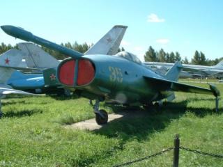

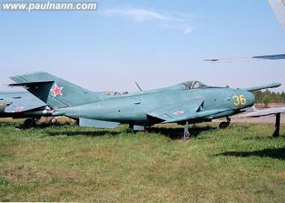

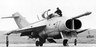

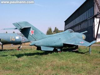

cam asta am gasit pina acum. sper sa te ajute!

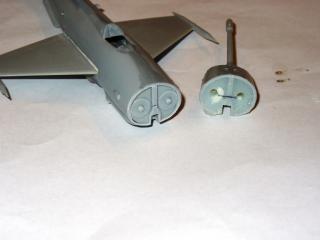

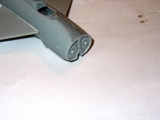

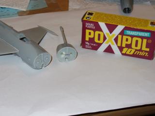

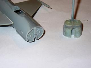

Inspirat de ceea ce am prezentat mai sus, am cumparat una cutiutza de Poxipol (transparent :crazy: ), am taiat fuselajul frontal un pic in fata ,,compresoarelor'' celor doua motoare si am purces la umplerea (cam neingrijita) spatiului gol. Dupa uscare, am dat mai multe gauri concentrice cu burghie de diferite diametre. Acum urmeaza (cand oare?) sa bag in functiune freza si sa sper ca rezultatul final va semana cu asta http://modelism.airf...k-36_gal_08.jpgImagine atasata: P1060101.JPGImagine atasata: P1060102.JPGImagine atasata: P1060104.JPGImagine atasata: P1060105.JPGImagine atasata: P1060106.JPG
