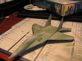

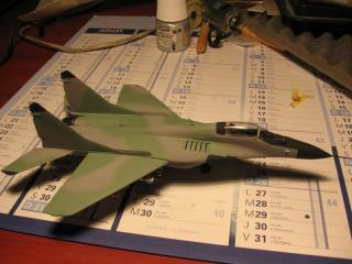

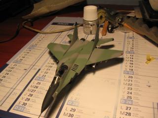

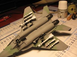

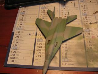

Iata cateva imagini din timpul vopsirii, cele din timpul asamblarii nu sunt disponibile fiind mai vechi si pierdute.
Vad ca imaginile se insiruie, separat de text, probabil pentru ca rata cu care le urc pe forum este prea mare.

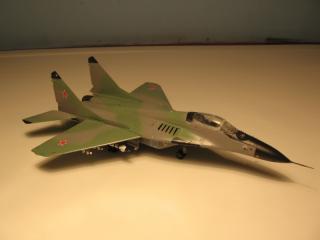

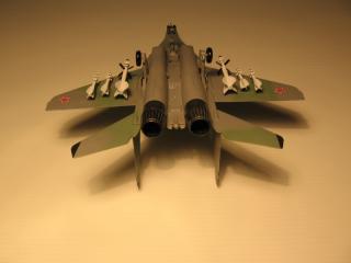

Iata si o imaine cu armele atasate aeronavei.

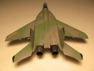

In titlul topicului am descris ca ar fi o macheta busita :drinks: . Asta deoarece am facut o "cascadorie", de care nu imi pare neaparat rau, pentru ca am invatat ceva. De regula, la vopsire acopar zonele transparente cu un cauciuc lichid cu intarire rapida, ceva de tipul maskol, dar de la alta firma. Este un material ok, se intinde cu scobitori sau cu pensule uzate foarte bine, se usuca repede, se curata la fel de bine dupa terminarea jobului de vopsire.
Partea interesanta a fost insa ca, dupa lacuire, folosind un lac acrilic, am constatat ca lacul si acest cauciuc de mascare s-au imprietenit foarte bine, asa ca practic au constituit o masa comuna, greu de indepartat. Am incercat acest lucru prin slefuire usoara, cu pasla, manual cu betisoare si scobitori, rezultatete fiind insa dezastruoase, cokpitul aratand asa dupa cum se vede.
Oricum am invatat ceva din aceasta experienta, si anume, dupa vopsite la urmatoarele machete am dat jos stratul superficial de pe cupola, dupa care am mascat cu banda inainte de lacuire.
Rezultatele nu sunt neaparat multumitoare, evident se poate mult mai bine, eu insa sunt satisfacut pentru ca am inceput sa asamblez machete din placere. Placerea se pare ca este crescatoare odata cu numarul celor asamblate. Am constatat insa ca nu vad foarte bine la aceasta scara, motiv pentru care cred ca voi trece la "jucarii" mai mari.

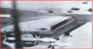

Adaug cateva poze, de data aceasta ale unor subansambluri reale, care sa fie sursa de inspiratie pentru cei care vor sa asambnleze si ei o astfel de aeronava.

Vin si eu sa carcotesc: pe intrados este "all-gray", adicatelea e gri (MM1730). Pe extremele aripilor, nu se vopsesc dreptunghiuri cu verde si rosu... sunt niste mici carenaje, care au doua prtuberante: prima este lumina de navigatie, a doua este senzorul de avertizare la iluminare radio (detectorul RWR, daca vrei). Trei: radomul e gri, de preferat medium-grey (MM1740). Zona de la radom la parbriz este dreapta (zona anti-glair - anti-orbire pe romaneste). Rachetele R-27 sunt integral albe, cu 20% alb la bordul de atac si 80% negru, restul, pe aripioarele centrale (alea cele mai mari).
Chitul de la Italeri e cel care mi-a placut cel mai mult la 1/72. Condorul... nu prea. Italeri au gresit, insa, pliantul cu schemele de vopsire. Asta e, oricum noi nu le folosim pe cele din cutie! :drinks:
Incearca si o delimitare mai buna a panourilor, inainte sa aplici vopseaua, ce zici?
Ah, si inca ceva: capetele de plan de la profundoare sunt tot in culoarea camuflajului pe extrados si gri pe intrados, iar dielectricele de la antenele de pe apex sunt de aceeasi nuanta ca radomul si dielectricele de pe derive.
Daca ai curaj, intra cu el la spalat si mai da-i un rand de vopsiri. Ca sursa de inspiratie poti sa folosesti airliners.net, dar si altele.

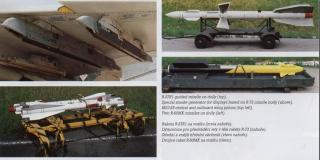

Vezi că și rachetele R-60 nu le-ai vopsit chiar corect. Uite aici poze cu ambele tipuri de rachete:
http://www.military.cz/russia/air/weapons/...m/r-60/r-60.htm
http://www.military.cz/russia/air/weapons/...aam/r27/r27.htm
http://www.airliners.net/photo/Poland---Ai...f70acddf505fa0a
http://www.airliners.net/photo/Czech-Repub...f70acddf505fa0a
http://en.wikipedia....i/File:R-60.jpg
Imagine atasata: Rachete.jpg
Imagine atasata: R_27.jpg

Acum daca tot te-ai suparat... sa iti zic ca ai pus steaua rosie cu capul in jos pe aripa dreapta? :drinks:
