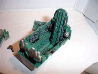

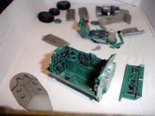

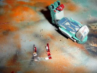

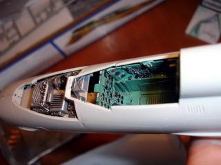

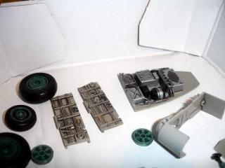

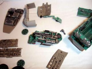

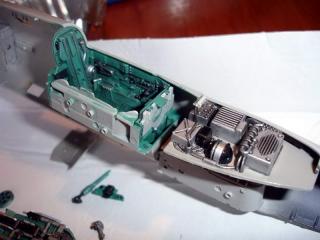

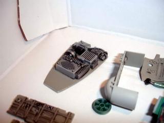

Am reusit sa termin un nou Mig 21 1/32 (Trumpeter)
De data asta l am vopsit schema RoAf clasica inainte de modernizare.

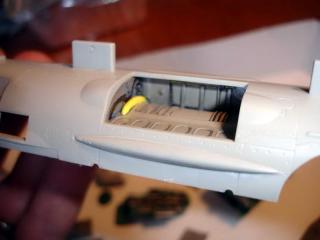

Am inceput cu zonele de interior cabina, scaun, compartimentul electronic si compartimentele jambelor.

Superb lucrat! Imi place mult wash-ul aplicat in cockpit! Cu ce l-ai facut?

E dry brush cu sa zicem un argintiu de fapt stainless de la Mr. Metal apoi aplicat un wash facut din:
-pigment praf siena si negru razuite de pe creioane luate de la magazinele de arta
-alcool combinat cu apa
-detergent de vase
-ceva sapun

Ce nuanta de verde ai folosit pentru cockpit?

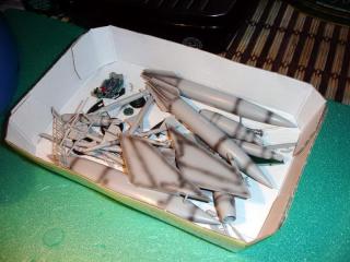

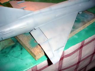

E verdele clasic de la Revell in care am adaugat putin alb .....la ochi...eu cred ca trebuia putin mai deschis

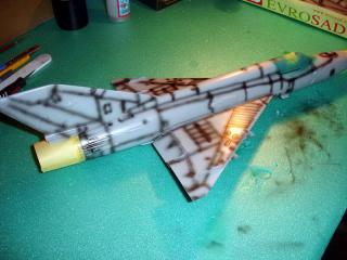

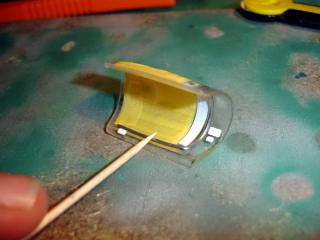

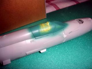

Un preshade inainte de vopsire

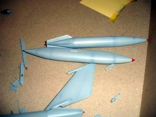

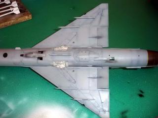

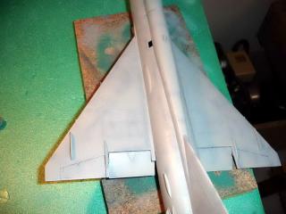

Si iata rezultatul dupa culoarea de baza

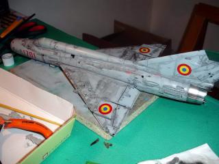

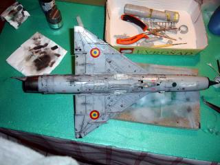

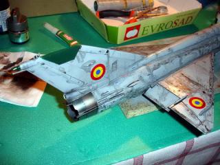

Am aplicat decalurile (custom made) pe lucios apoi inca un lucios si wash-ul cu solutia mai sus mentionata

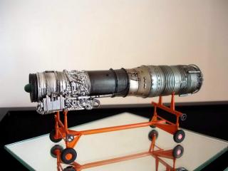

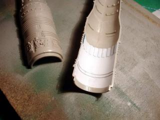

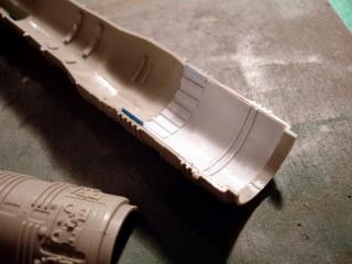

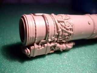

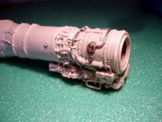

La motor am facut ceva scratch building din stiren

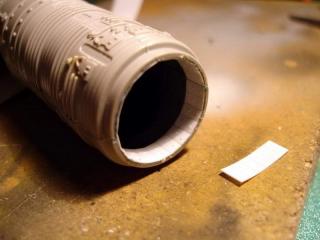

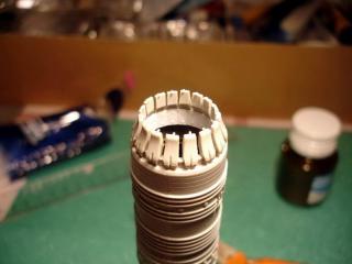

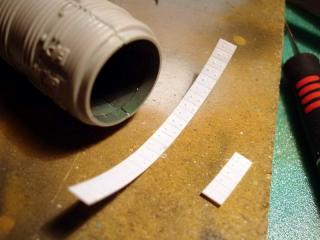

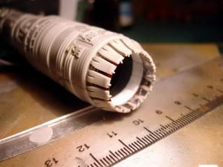

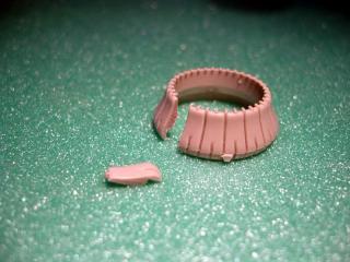

Deoarece ajutajul nu prea aduce cu cel original am decis sa-l modific.
Mai exact taiat fiecare volet in parte apoi am eliminat vreo 3 voleti si le am aplicat cu ceva spatii intre ele.
Dupa cum se vede spatiile dintre voleti le am aplicat niste tabla de Al taiata in forma trapezoidala

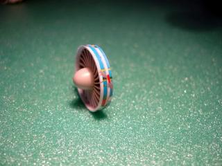

Si am mai adaugat niste tevi in plus iar la compresor admisia am modificat-o cu ceva stiren (Danone sa triasca)

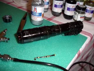

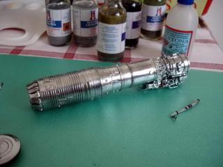

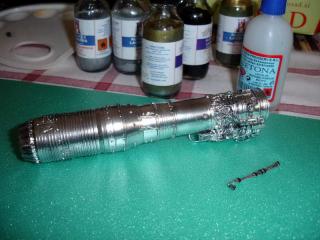

Dupa ansamblare un negru lucios email pregatitor pentru Alclad
si apoi aluminiu lucios iar rezultatul se vede
Setul de Alclad-uri merita toti banii......nu mai cumpar altceva......
Poate aici se vede mai bine

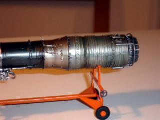

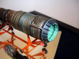

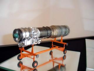

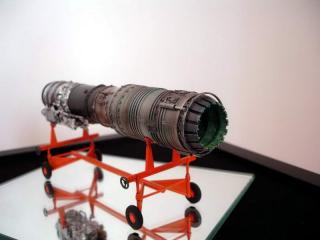

Dupa mai multe tratamente cu Alclad-uri adica titanium, gold titanium, jet exhaust transparent blue si pale burnt metal a iesit ce se vede mai jos
Inca o data desi mai toata lumea stie:
Daca vreti metal atunci Alclad.....ma intreb cum e primerul lor.....daca a folosit cineva?

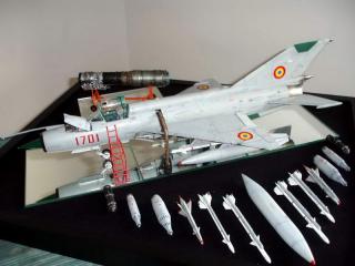

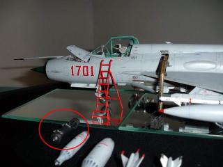

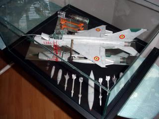

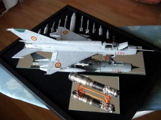

Si dupa ce am dat jos wash-ul, multe servetele si betisoare de urechi stricate, ceva oglinzi sparte a iesit ce a iesit.....
