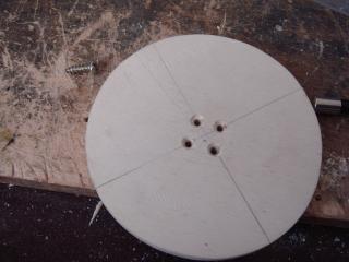

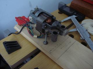

Neavand un slefuitor si pentru cei pasionati de modelism ca si mine de altfel este foarte util unul mi-am confectionat unul.
Prea multe detalii tehnice nu pot da, se poate adapta un motoras si poate diferi modul de prindere al acestuia.

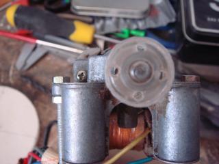

Motorul l-am luat de la un mixer care nu mai era functional din privinta ca nu mai functiona angrenajul de rotire a telurilor.
Am confectionat blatul dintr-o scandura de 90 mm.

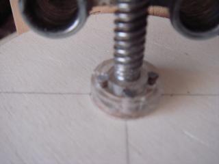

Motorasul a fost prins pe blat cu ajutorul unei barae filetate negasind suruburi M3 atat de lungi.

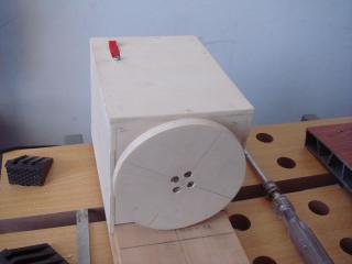

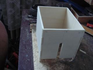

Carcasa este din placaj de 4 mm.

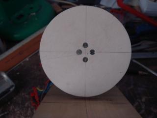

Discul pe care se prinde smirghelul are D = 90 mm si l-am facut din doua bucati de placaj de 4 mm. Prinderea acestuia pe axul mororului am facut-o cu 4 suruburi dand gauri in prealabil cu spiral de 2 mm. Motorasul avand in fata intial prinsa prin presare o elice de ventilatie din plastic la care i-am taiat palele.
Continuarea cand va fi gata si cu masuta de lucru.

Chiar ramane pe masa, nu se misca, se simte o usoara vibratie daca pun mana pe blat. Discul s-a centrat foarte bine in cele patru surubele.

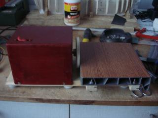

[center]Asa a iesit la final.[/center]
