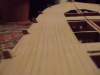

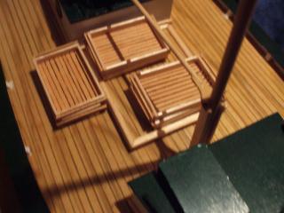

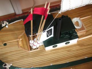

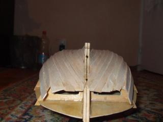

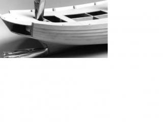

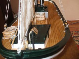

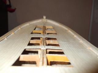

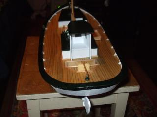

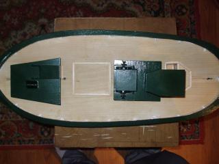

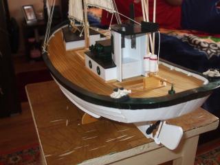

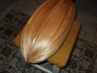

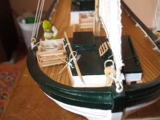

Nu prea ma pricep la vorbe asa ca fapte.

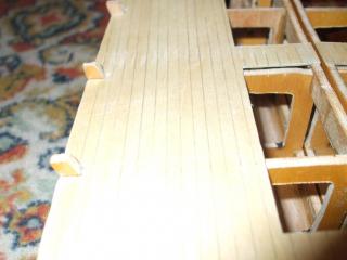

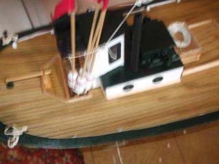

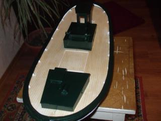

De mai bine de o luna mam apucat de prima mea barca iar realizarile de pana acum sunt urmatoarele.
Sa fiti indulgenti cu un incepator.

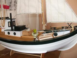

O sa afisez mai multe poze pe durata constructiei pana acum.

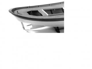

Ultema poza este cum ar trebui sa arate la sfarsit.
Mai e de lucrat la ea destul, mai sunt corecturi de facut si multe sugestii de primit.
Unele corecturi au fost facute, defectele de la primele poze.

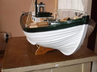

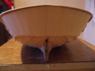

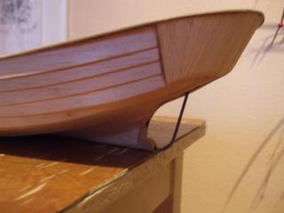

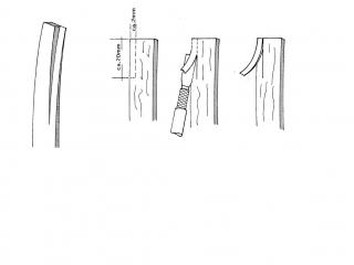

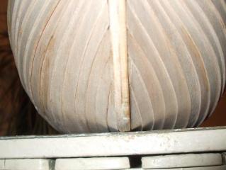

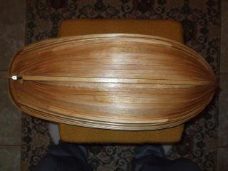

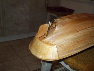

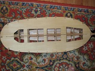

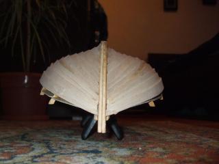

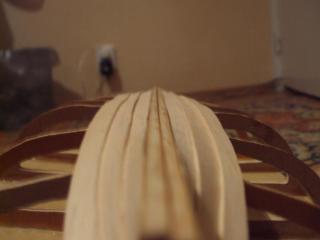

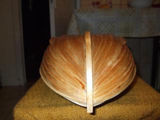

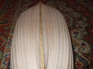

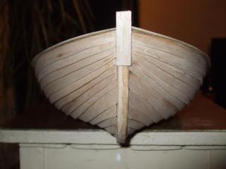

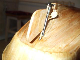

cred ca ceea ce se vede in plansa postata de tine este doar o solutie constructiva. nava ta nu are cum sa arate asa, decat daca era proiectantu' matol!
peste ceea ce ai pus tu la pupa, ar fi trebuit sa continui cu filele de pe bordul liber, curbate frumos pana la etambou.baghetele puse de tine, nefiind decat un suport care sa te ajute sa le montezi in conditii optime... mai pune vreo poza doua cu planul, mai dinspre... pupa, si din lateral si chiar si de deasupra!
#11
Postat 07 February 2010 - 11:45 AM

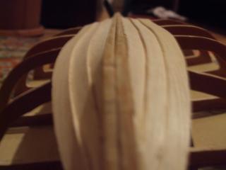

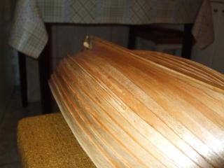

intradevar, asa arata, dar nu le-ai facut asa! zice in planul tau acolo, la un moment dat,ca filele trebuiesc subtiate catre prova si pupa,astfel incat, clinurile sa se 'piarda' catre zonele mentionate.in cazul tau e cam tarziu sa mai faci ceva, dar, daca vei mai face modelul asta o data, asa sa-l faci!... macar am constatat ca proiectantu' era in regula...
#12
Postat 07 February 2010 - 12:10 PM
Da proiectantul era in regula :)), avea alcolemia buna.
Stiu unde am gresit si anume la prova. Dar oricum, mam uitat asa lung la ea si arata bine si asa cum a iesit acum la prova, cu filele una peste alta, sincer chiar miau placut mai mult decat daca sar fi pierdut una peste alta cum era normal pentru autenticitate.
Dar cum ai spus si tu am stabilit ca proiectantul nu era matol deci e bine.
#17
Postat 14 March 2010 - 01:12 PM

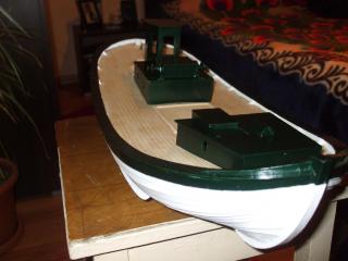

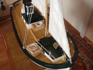

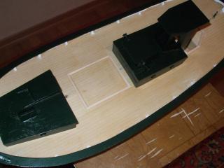

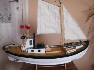

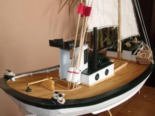

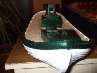

carcotas cum sunt,(
) nu pot sa ma abtin, si spun: nava nu e nici pe departe de nota zece. poate vreun sapte, cu indulgenta!!!efortul depus este de laudat.filele din prova tribord, arata ca dracu!imi place in schimb verdele ala de pe copastii... imi aduce aminte de caminele de nefamilisti de acum 25 de ani!nu te descuraja, mai incearca! tre sa fie si cate unul de asta ca mine, trezit cu fata-n cearceaf...
#18
Postat 14 March 2010 - 08:20 PM
Stiu ca nu e de zece si oricum eu sunt foarte multumit de ce a iesit gandinduma ca totul am facut cu un traforaj, un cuter, smilgher si un cui inrosit pentru gauri.
Acum vreau sa fac o corabie ceva de genul de pirati dar nu am deloc material informativ pentru asa ceva, planuri nimic nimic, si as dori daca are cineva si doreste sa ma ajute cu planuri, sa nu ma mai chinui dupa poze cum vine una alta.
Cine are si doreste sa ma jute cu planuri mailul meu este liviu2225@yahoo.com.
PS: si aracet de am lipit totul :)).
Si inca ceva, nu am de ce sa ma supar cu critica pentru ca lucrand am invatat o gramada si multe as face altfel dar asa inveti lucrand, si stiti vorba aia orice sut in fund e un pas inainte.
