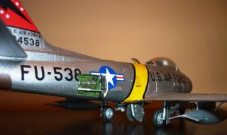

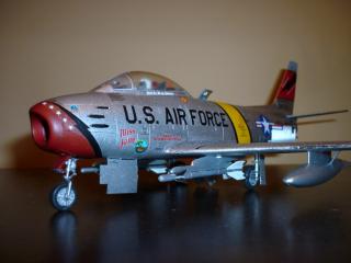

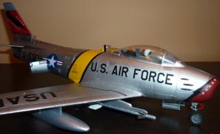

Primul meu mesaj si vreau sa va arat cateva poze cu un F-86F, kit Revell 1:48
Folosit Aerograf Revell starter + pompa picior.

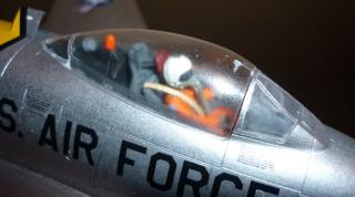

Problema majora este ca la ultimul strat de lac (60% mat + 40% lucios) - email Revell - am uitat sa mai maschet cupola si astfel am reusit s-o matuiesc in linie cu restul avionului.
Ce variante am sa redau transparenta si luciul?
Multumesc pentru ajutor.

Salut si bine ai venit printre noi!
Ai lucrat frumos chiar daca ai gresit prin lacuirea cupolei.
Eu in locul tau as lasa macheta asa cum este si incearca sa nu repeti greseala pe viitor. Odata ce delipesti cupola de macheta ar putea sa iti sara din vopsea!!!
Vopselele enamel (email) se curata bine cu solutie de curatat aragaz. Eu folosesc Triumf din comert. Nu ataca plasticul in schimb iti ataca mainele, sa porti manusi noi de latex! Deci atentie daca vei folosii vreodata solutia asta. Unii mai folosesc si lichid de frina dar nu este buna oricare, cauta pe forum si vei gasii tipul de lichid care lucraza cum trebuie. Dar am si citit ca plasticul devine mai casant. Bucatile sau macheta trebuie sa stea putin in solutie pentru ca acesta sa inceapa sa lucreze. O periuta de dinti veche te poate ajuta foarte mult pentru a accelera procesul de curatare.
Astept sa vad noi machete realizate de tine.

Nu iti recomand solutii gen "TRIUMF" si " lichid de frana " care sunt buni decapanti de vopsea dar ataca un pic si plasticul .Mai ales ca tu ai si plastic transparent. Se va matuii.
O solutie cred e curatare cu o pila de unghii cu 4 nivele, ultimul pt lustruire si o baie cu Future apoi, dar cred ca trebuie sa vrei rau de tot ca sa incerci totusi.
Fi mai atent de la inceput data "aviatoare".
Spor
da si cu pasta de dinti ar merge insa nu pa periuta ci pe o carpa moale
Spor
