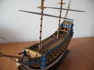

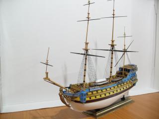

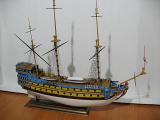

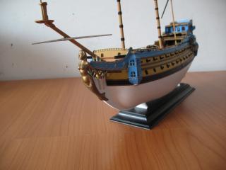

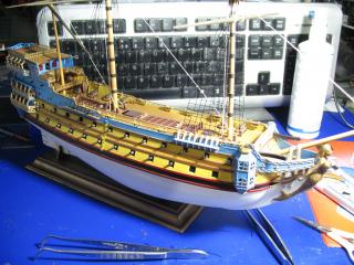

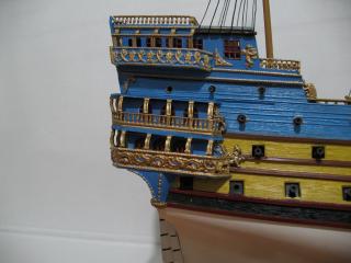

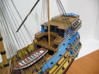

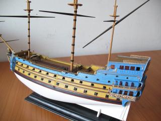

Acest kit m-a atras prin calitatea lui (mai putin tunurile) dar si frumusetia modelului, a corabiei in sine. Scara este 1:150 si sunt aproape 500 de piese in kit
Inceputa acum doua luni si a inceput sa prinda forme, si sa semine cu o corabie, prin unele locuri mai trebuie retusata, iar catargele nu sunt fixate inca.
O data cu evolutia lucrarii voi posta noi poze....

Superb! Ai putea da detalii despre tehnica ta de construire si vopsire? La ce nivel al montarii incepi vosirea?
#5 Useril este offline   corsar
  • Postari: 470
  • Inregistrat: 07-February 05
  • Location:122123
  • Interests:club, discussion
Postat 11 January 2010 - 11:06 PM
multumesc pentru aprecieri
La aceasta nava si nu numai am procedat la vopsirea pieselor inca de pe rama..... unele....
Coca navei dupa putina slefuire, chituire si lipirea pieselor care formeaza coca am trecut la vopsirea ei.
Am mascat unele zone, am dat o nuanta cu aerograful, dupa care am asteptat cel putin 2 zile sa se usuce bine vopseaua. In aceste 2 zile am vopsit puntea si alte piese care vin montate pe punte. Revin la coca cu o alta mascare si o alta nuanta....si asa mai departe. Timpul in care am si puntea si coca la uscat fac tunurile sau vopsesc cu o pensula fina ( de la 5 de 0 in sus ) ornamentele. Ornamentele sunt vopsite dupa ce am dat culoarea de fond.
In concluzie piesele vin vopsite inainte de lipire, dar.......acolo unde piesele trebuiesc lipite cu un bisturiu dau vopseaua jos. Aceasta tehnica are si avantaje dar si dezavantaje, ca dezavantaj ar fi revenirea pentru retusari, mai ales acolo unde sunt lipite piesele. Daca intr-un anumit loc trebuie sa chituesc, atunci chituiesc, slefuiesc si apoi lipesc piesa, piesele respective. La montare incerc pe cat posibil sa las lipirea piesele sensibile spre final......ex nici acum nu am lipit obloanele la tunuri.
Oricum macar saptamanal voi posta noi poze cu stadiul lucrari, si din imagini se poate vedea mai bine cum procedez la montarea corabiei
Pentru cei care vor sa vada cum am lucrat o alta nava ...click

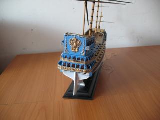

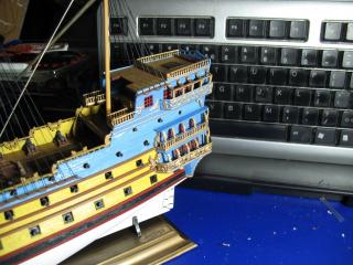

Postat 20 January 2010 - 01:44 AM

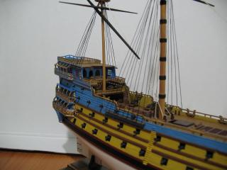

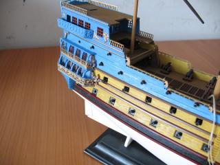

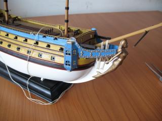

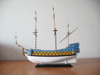

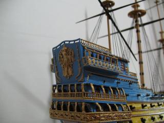

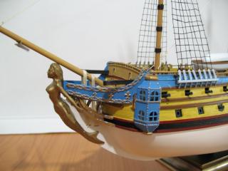

am mai lucrat cate ceva la nava
am pus cateva parame fixe si am retusat in locurile unde stiu ca nu mai am de lucru
pozele pot vorbii mai mult.....unele sunt de pe bancul de lucru...(birou) altele din asa zisul laborator foto :whistle:
inca un set....sper sa nu va plictisesc... :pardon:
