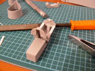

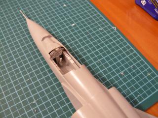

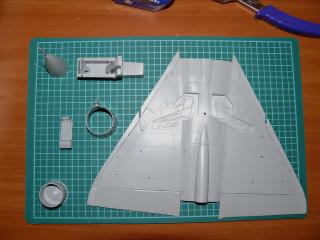

Ca urmare a raziei pe care am facut-o in stocul de machete al lui Cartula ( :whistle: ), m-am ales cu aceasta macheta, pe care, la indemnul consoartei (probabil satula sa faca slalom printre cutii de machete in diferite stadii de asamblare :hug: ), m-am apucat sa o construiesc, in pas... accentuat.
Prima surpriza: maricica pasarea, cu inmatriculari pe toate gusturile. A doua surpriza? E in pozitiv.
Incepem cu cateva pozne de grup: cutting matt-ul inca curat, piese pe culee, etc. Pen'ca in cabina era o jale maxima, am bagat carbune sa fac niste instrumente de bord, conform pozelor de pe net; am adaugat niste parasolare la cabina, o maneta suplimentara la scaunul de catapultare si am inceput operatiunile la trenul principal; admisiile sunt o belea in sine, fiind din nu mai putin de 3 piese fiecare, iar aripile se imbina de fuselaj in toate directiile, numai cum trebuie nu:

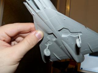

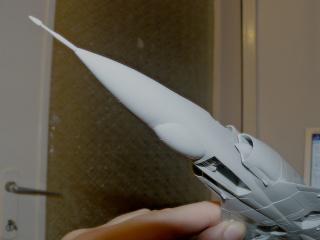

:clapping: Mon ami, dar asteptam sa se usuce chit-ul! :diablo:

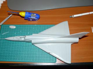

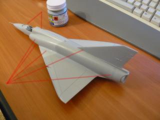

Am dat de partea aia nasoala: am intrat cu moto-slefuitoarea ™ in branza, adica plastic; dupa ce am raschetat imbinarile (aripa-fuselaj extrados, aripa fuselaj-sub cabina, container parasuta, sub bordul de atac la imbinarea celor doua bucati ce formeaza fiecare aripa), am intrat cu niste putty si niste Mr. Surfacer 1200, ca pe asta il am pe stoc. :diablo:
Mi-am facut curaj si am imbinat si efuzorul la airoplan, dupa care am intrat voiniceste cu lama sa debitez din plasticul lui, pentru ca fuselajul e... mai ingust, deci iar Mr. Surfacer pentru dres busuiocul.
Poze mai jos; liniile rosii duc catre zonele de ne-imbinare:

In dimineata asta am adaugat putty pe intradosul aripilor, pentru a masca zonele de imbinare. Am finisat coama si imbinarea cu efuzorul si zona lui de fuselaj. Poze un pic mai tarziu.

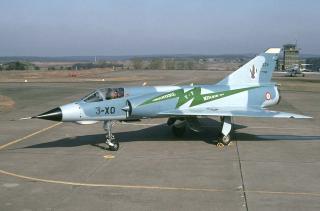

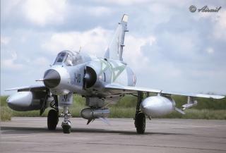

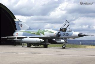

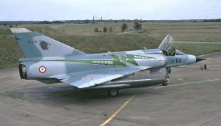

Ce inmatriculare va avea?
#7 Useril este offline   Kamob 50
  • Postari: 1970
  • Inregistrat: 13-May 06
Postat 16 January 2010 - 02:57 PM
Cam asta... nici nu zic pe unde am cautat pozele astea...

Superb! Baga mare!
