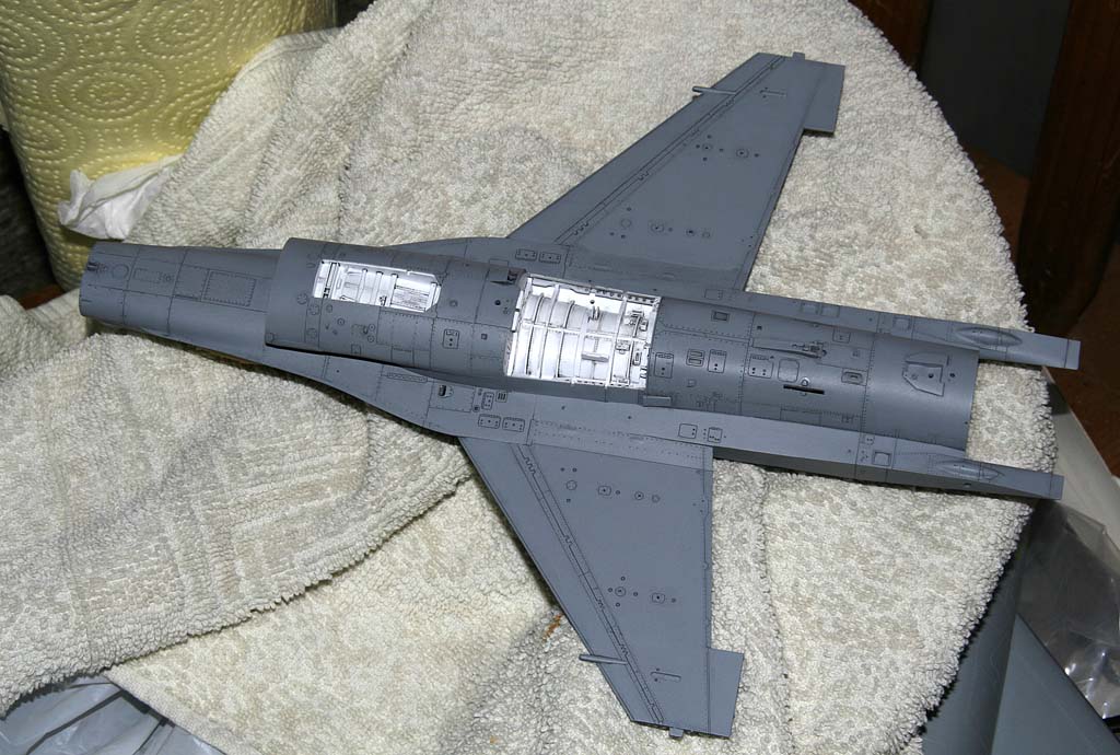

Ce vezi pe macheta de F-16 este pe o macheta vopsita, nu e situatia pe care ai dedus-o (adica wash, si pe urma vopsire). Dupa vopsire, am aplicat wash-ul, l-am lasat sa se usuce, si dupa aceea am sters surplusul. Asta merge mai usor la avioane.
