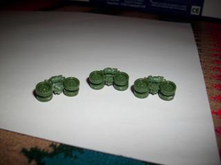

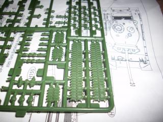

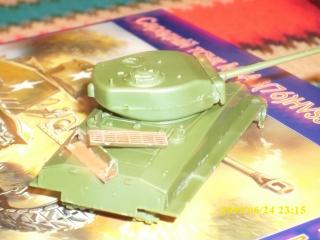

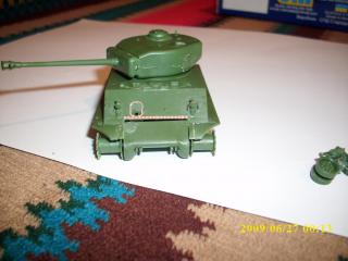

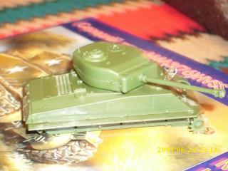

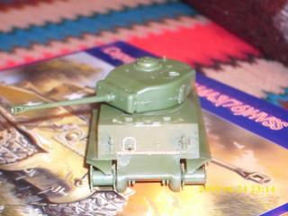

Am decis ca primul meu blindat sa fie Sherman. Dupa 2 zile de munca am ajuns in stadiul asta cu TommyCooker-ul.
  • Imagine atasata: DSCI0011a.JPG
  • Imagine atasata: DSCI0009a.JPG
  • Imagine atasata: DSCI0008a.JPG
  • Imagine atasata: DSCI0007a.JPG
  • Imagine atasata: DSCI0006.JPG

Pai, in varianta aceasta, nu prea a pus Tommy piciorul...
Chestiunea este ca, scopul acestui GB ar fi ca cei care contribuie si impartasesc proiectele proprii, sa se documenteze oleaca si sa ofere cat mai multe informatii despre kit, obiectul real pe care doresc sa-l reprezinte, tehnici si probleme pur modelistice, etc...
O simpla insiruire de fotografii, nu poate sa inlocuiasca toate aceste informatii utile pentru cei posibil interesati.
Kitul pe care l-ai ales tu, are destul de multe bube, cea mai flagranta fiind forma turelei, care chiar n-are absolut nicio treaba cu realitatea.
http://www.172sherma...-76HVSSprev.htm
Pentru un M4A3 in braillescale, ai avea optiuni MULT mai bune.
http://www.172sherma...n_M4A3_list.htm
Mi-as permite sa-ti sugerez mai multa rabdare in timpul constructiei si o mai mare grija in aplicarea tehnicilor modelistice de baza... dar aici cred ca Zetul ar fi mai nimerit sa te tutorieze...

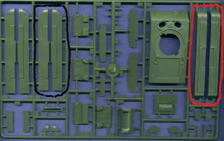

Prima problema care am intampinat-o la kitul asta sunt acele fendere care normal ar actiona ca o "fusta" sa apere senilele de vreun proiectil. Erau prea inguste j nu permiteau sa rotilor din fatza sa intre normal si am folosit fenedrul normal fara "fusta" dar nici aia nu este stralucita :wub: .

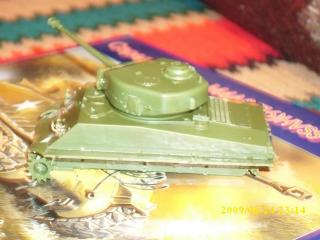

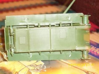

Cu un pica grija am reusit sa umplu golul care se afla intre corpu; tancului si fenderului. Cu un pic chit cred ca o sa reusesc sa fac ceva decent :hi: si am reusit sa fac doar jumatate din trenul de rulare al tancului dar trebuie sa fiu foarte atent cand lucrez la ele pentru ca sunt destul de fragile si multe piese nu prea se potrivesc :wub: .

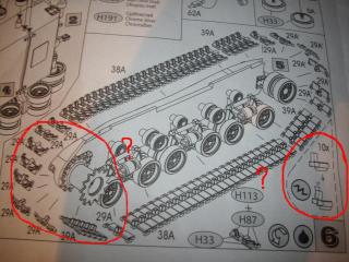

Are cnv idee cum pot sa montez si eu senilele astea fara sa fac o mare porcarie?
  • Imagine atasata: DSCI0284.JPG
Probabil că nu ai fost suficient de explicit, dacă nu ţi-a răspuns nimeni încă. Sau probabil că limbajul de mess nu e agreat de fraţii de pe forum. Deci, dacă vrei ajutor, spune clar care e problema şi în mod sigur o să se găsească cel puţin un binevoitor care să te ajute. Dacă nici tu nu ştii ce problemă ai, de unde vrei să ştim noi?

Scuze pentru limbaj. Am o problema cu senilele de la tanc. In instructiuni imi arata o metoda de a indoi senila la 15 grade dupa ce o lipesc pentru a o monta pe acea rotita dar am o senzatie ca nu este tocmai indicat sa procedez asa. La roata din fata sa zicem ca nu ar fi o problema dar ce fac cu cea din spate?
  • Imagine atasata: t1.JPG
Nu văd care ar fi problema de montare, dar în funcţie de context există soluţiile pe care le poţi adopta. În primul rând, contează cu ce lipeşti, şi sper din tot sufletul să nu fie superglue, ci plastic cement (sau nitrosolv). În cazul în care ăsta e, o posibilitate e sa lipesti toate patinele şi să le rulezi pe roată, după ce în prealabil ai pus partea superioară a şenilei, de care să le ancorezi. În al doilea rând, şi aici întrevăd o eventuală problemă, fenderele. În instrucţiuni văd că nu sunt montate, ori la tine am văzut că sunt. Asta ar putea fi un impediment, dar nu unul major. Deci, potriveşti partea de sus şi cea de jos, fără a le fixa. Lipeşti porţiunile mai mari de ele, după care patinele individuale. Când acestea sunt lipite (nu cu superglue!!!) rulează-le pe rola tractoare/întinzătoare până ajungi la capete. Şi cam gata. Spor!

Multumesc pentru sfat. Asa am sa procedez;)
