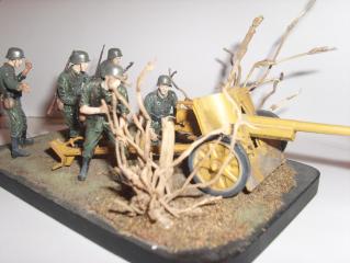

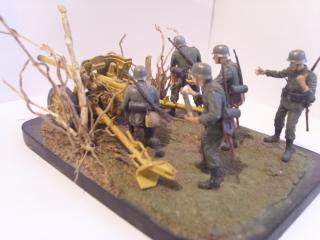

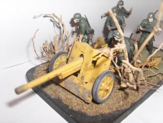

Astazi am reusit sa termin prima mea diorama.
Iata ce a iesit :
Imagine atasata: IMG_003.JPG
Imagine atasata: IMG_0001.JPG
Imagine atasata: IMG_002.JPG
Imagine atasata: IMG_007.JPG
Imagine atasata: IMG_0006.JPG
Astept parerile si criticile dvs cu mult interes.

Salut Razvan...mie-mi place diorama,pacat ca nu ai postat si pasii cu evolutia lucrarii de la inceput si pana la final
Eu nu vad hibe dar ochii mult mai experimentatior nostrii colegi probabil le vor vedea.Blitz-ul deranjeaza putin,ideal ar fi sa faci poze la lumina zilei,sau evita sa ti aparatul prea aproape de subiectul pe care-l fotografiezi,mai ales cand folosesti blitz-ul.N-ar strica un nou set de poze
Felicitari pentru lucrare !
Spor si numai bine :drinks:

pana vor apuca cei mai priceputi ca mine sa comenteze, as vrea doar sa spun ca ai fi putut pune tunul oblic ca sa nu dai impresia de aliniat.

Kit stiu ca pozitia tunului este paralela cu baza dar m-am incapatanat sa folosesc acea baza.O sa incerc sa-l asez mai oblic in limita spatiului.
Inca doua poze dar fara blitz .

Pt prima diorama,e un inceput mai mult decat promitator,felicitari pt finalizare.Carcoteli-constructive sper-desi n-am obiceiul:
1.figurinele -sunt prea lucioase
-ai cam depasit linia la cureluse
2.tunul-l-ai vopsit la pensula[si eu vopsesc la fel],pe alocuri se vede nevopsit
-dispozitivul de ochire, inchizatorul si culata -trebuiau vopsite in gun metal
-unul din suportii ce sprijina aparatoarea e in aer
3.uzura-aici fiecare face ce vrea,dar eu zic ca ceva uzura metalica ar fi mai mult decat bine-venita
In sfarsit,sunt convins ca la urmatoarea vei acorda mai multa atentie...Sperand ca carcotelile mele nu te-au deranjat,iti urez spor in continuare!

razvan, oricum apreciez incercarea ta si sper ca prima mea lucrare (cand o fi sa o termin) sa fie cel putin la fel de buna ca a ta. intre timp ma documentez si invat si eu de la toti cei "meseriasi".
referitor la cea spus Dani, ii dau dreptate si eu, cu singura obiectie: ca nu e necesar sa vopsesti culata in totalitate gun metal, iar la aparatele de ochire, sa folosesti gun metal doar pentru acele rotite, care sunt de fapt manivelele pentru miscarea tevii in plan vertical si orizontal.
