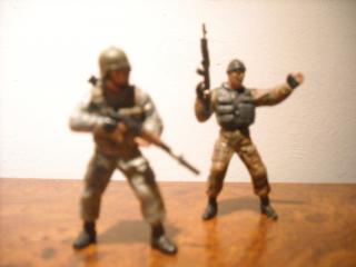

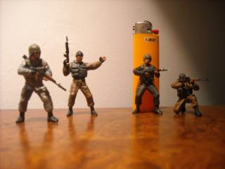

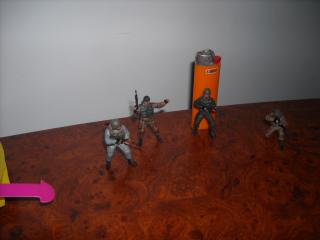

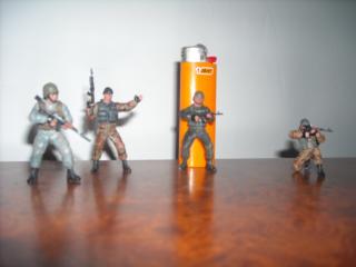

Trupele speciale rusesti

Nu se prea observa mult din poze, dar daca mai dai un wash pe corp si altul pe fata ar iesi mai bine.

adica?? ce e wash

http://migjimenez.bl...ch/label/washes
Merge si la figurine normal.
Scoti detaliile in evidenta.Are un impact vizual destul de mare.Mai sunt detalii si pe cartula.
Mergi pe cele pe baza de uleiuri.Se usuca putin mai greu si pentru un wash sunt putin mai bune decat altele.

wash pe baza de ulei ? io nu prea sunt f initiat in modelism as vrea sa-mi spui exact c sa cumpar

http://www.picturaonline.ro/shop/culori/01...lei/cat_80.html
diluant: asta sau asta.Mai bine primul.
Probabil ca pe alte siteuri le gasesti mai ieftine.
Iei un recipient foarte mic, un capacel, pui putina vopsea si apoi diluezi(dupa cum iti place...faci incercari).Solutia o aplici ca in link-ul de mai sus.Stergi surplusul apoi.
Cam asta e in cateva cuvinte un wash.
In loc de uleiuri poti folosi si emailuri si in locul diluantiilor de mai sus poti folosi si diluant D509.Alegerea e a ta.Eu inclin spre ulei + white spirit.
Oricum daca vrei figurine vopsite bine iti trebuie neaparat niste pensule serioase, kolinsky, sau sintetice dar de calitate.Fara pensule bune jumatate din munca e degeaba.

In ce consta calitatea unei pensule in precizie? eu acum folosesc una de la nova synthetics davinci f subtire am dat pe ea 25roni
sper ca acest diluant white spirit nu-mi afecteaza vopseaua initiala de dinainte acrilica nu???

White spiritul nu afecteaza acrilicul.
O pensula buna trebuie sa reziste la multe figurine(sa zicem 6-7-10 chiar mai multe) si sa ramana cu toate firele la un loc in forma initiala, fara sa se curbeze la varf, fara sa piarda fire.
Uite aici bolboroseste ceva cu sens individul.

Incearca sa foloseti produsele corespunzatoare pentru efectul dorit.Nu zic ca nu merge wash cu acrilice(chiar am vazut la unele avioane si iesise bine).
Citeste blogul lui Mig Jimenez de mai sus.O sa te lamuresti in multe privinte.
Inainte de wash trebuie neaparat un strat de lac lucios.Fara lac, ai sanse 90% in functie de ce folosesti, sa se murdareasca totul urat.

deci daca fac wash cu vopsea de ulei si white spirit trebuie neaparat sa fie inainte dat un strat de lac??? :-D
pai spune-mi atunci ce lac sa folosesc ce imi recomanzi ???

Da, lac lucios.
http://www.machete.ro/p-vallejo-28532-aero...-satinat-400-ml
Eu folosesc asta.Dar nu stiu de unde sa-l mai iau.Daca-lgasesti, il poti folosi pt. ca-i foarte bun.
