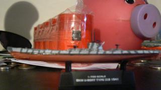

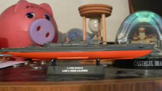

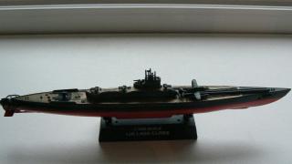

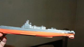

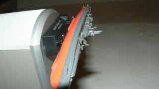

dupa cum scrie si in titlul topicului prima mea macheta asa ca va rog sa nu aruncati cu pietre prea mari.macheta de la hobbyboss, scara 1/700.as avea nevoie si de cateva sfaturi...se vede intr-una din poze ca partea din spate a submarinului este dezlipita si nu reusesc sa o fac sa stea..ce mai sfatuiti sa fac?? a doua intrebare este cred ca mea tampita intrebare pe care o pot pune: cum dezlipesc decalurile de pe hartie?:-D Va multumesc!!!
P.S. promit ca urmatoarea macheta va arata mai bine!!!!
  • Imagine atasata: phpedls96PM.jpg
  • Imagine atasata: phppNxVUnPM.jpg

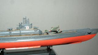

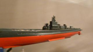

inca 2 poze:
  • Imagine atasata: phpxF8T8rAM.jpg
  • Imagine atasata: phpY72tcqAM.jpg

Decalurile se decupeaza ,apoi se introduc in apa calda,se lasa 3-4 minunte si se aplica pe suprafata modelului.

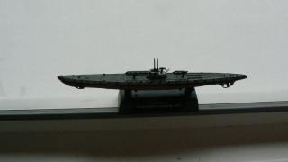

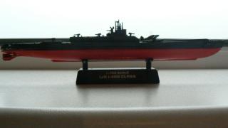

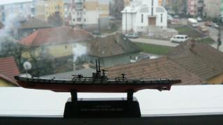

tks dude.am 2 poze si cu U-boot-ul tocmai terminat :D asta a iesit putin mai bine :-D
  • Imagine atasata: phpZLkaTYAM.jpg
  • Imagine atasata: phpqLDGfcAM.jpg

Intr-adevar, astea ultimele sunt cu adevarat putin mai bune, vad clar casele vecinilor tai. :-D
-Zona e uneva pe langa stadion ?
Acuma, lasand gluma la o parte :
1.Nu mai fotografia macheta prin pozitionarea aparatului foto cu ocularul spre lumina (geam), foloseste lumina pentru a fotografia macheta, in felul asta vom putea si noi vedea despre ce e vorba (vezi primele doua foto postate de tine).
2.Nu-i mai zice U-boot (chiar daca-i arma submarina), masina in cauza fiind rodul mintii unor indivizi cu ochi oblici, mari mancatori de orez si pasionati de florile de cires in timpul liber, Unterseeboot fiind denumirea omoloagelor de productie germana. E ca si cum ai spune : Ia uite - un Mig, privind la orice avion ce zboara.
3.Ca prima macheta montata nu arata rau, insa nu ar fi stricat sa intrebi una alta pe aici, inaintea/pe parcursul montarii ei, poate primeai mai mult ajutor, iar rezultatul ar fi fost unul mult mai spectaculos.
Ia legatura cu celula Alba vei putea intreba -live- mult mai multe, afland si raspunsuri pertinente si utile pentru viitoarele (sper) machete montate de tine.

ms mult AdiP pt sfaturi.o sa intreb inainte pe aici...acu sa incerc alte 2 poze dar din pacate la rezolutia care trebuie facute ca sa fie de marimea dorita nu au iesit prea ok nici astea.(dar se vede bine porcul din fundal ca oricum e sezonul lor :)) )

Pt lipirea celor doua jumatati la capat, daca mai e nevoie, pune superglue (PUTIN) si apoimstrange cu o clema, elastic, mana.
Cat despre foto - foloseste un fundal de o singura culoare. Celula camerei incearca sa isi imagineze ce vrei tu sa fotografiezi, adica cauta un loc cu contrast maxim (ceva negru pe alb) In lipsa de asta, ia griul cel mai inchis pe fondul cel mai deschis - adica porcul. Daca fotografiezi modelul pe o coala sau un perete sau o carpa deschisa la culoare nu o sa mai ai probleme.

Panasonicu' DMC-FZ7 este al tau sau l-ai imprumutat?
Incearca niste poze in modul MACRO (M pe rotitza de selectare).
Mai vezi aici un review (ai mai multe pagini; da-i cu "Next" din josul paginii:
http://www.dpreview....s/PanasonicFZ7/
.... si inca ceva: incearca sa fixezi (sprijini) aparatul pe ceva - la timpul ala mare de expunere (1/10 sec) se impune ca aparatul sa stea fix si ca sa fii si mai sigur ca nu-l misti cand apesi pe declansator foloseste functia de temporizare "Self timer" cu 2 sau 10 sec.

Daca este al tau, ia-l si "freaca-l" mai mult ca e pacat sa nu scoti poze mai bune cu el; te asigur ca poate.
Incearca sa-l studiezi mai bine si, cu timpul, sa iesi din modul "Auto" si sa-ti faci setarile singur (vezi modurile Aperture Priority "A" si Shutter Priority "S" ca sa nu mai zic de Manual "M"; vezi in link-ul pe care ti l-am dat, meniul din stanga sus in sectiunea "Learn/Glossary").
Cat despre lipitura:
.......... inainte de a incerca orice varianta de refacere, curata bine suprefetele ce vor veni in contact, Se vad acolo niste "stalactite" si "stalagmite" din plastic dizolvat de lipici.
Curata bine, smirgheluieste suprafetele ce vor veni in contact, apropie-le (fara lipici) sa vezi daca se suprapun bine si apoi pui lipiciul si le fixezi.
Dupa cum se vede in poze, cred ca partea superioara este putin deformata si va tinde sa "traga" in continuare in sus asa ca lipitura va fi in continuare tensionata. De aceea parca as recomanda o lipitura cu ceva care dizolva masa plasticului si nu cu superglue care este cam casant in cazul unui soc aplicat unei lipituri deja tensionate (scuze wurger :-D ! Parerea mea ! hic..).
Da cate un strat subtire de lipici pe ambele suprafete (sus si jos) mai ales pe muchiile interioare. Cand aproape s-a uscat (daca pui degetul se "prinde" foarte putin) mai dai un strat deasemenea foarte subtire si preponderent pe muchiile interioare (pentru ca la apasare sa nu iasa la exterior), mai lasi putin sa se usuce (10-15 sec), apropii si strangi partea de sus cu cea de jos, invelesti totul cu un servetel sau o folie (ATENTIE sa nu ai lipici iesit in exterior) si fixezi cat mai strans cu elastice (vezi daca poti sa pui un cleste de rufe chiar pe coada). Daca ti-a iesit lipici la exterior NU INCERCA SA-L INDEPARTEZI, lasa-l asa sa se usuce bine si apoi il cureti si refaci vopseaua; nu mai pui folie sau servetel pentru ca oricum va trebui sa refaci vopseaua.
Oricum, tine cont de faptul ca lipitura va fi tensionata si va tinde sa se desfaca, asa ca fixeaza foarte bine piesele si lasa lipitura sa se intareasca foarte bine (eu as lasa-o 2-3 zile)
