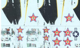

Prima tentativa de printare - dezastru total. Setarea pentru "tipul" de hartie a fost "Plain".
Imagine atasata: 1.jpg
La a doua tentativa am ales "Transparency". In afara de cateva "ciupituri" (vezi zonele incercuite) printul a iesit foarte curat. Dar... au aparut niste "imagini fantoma" (vezi sagetile - de unde incep si unde se termina).
Imagine atasata: 2.jpg
Alte optiuni ar mai fi:
Imagine atasata: 3.jpg
In consecinta, ceva sugestii/sfaturi mi-ar prinde bine, ca n-as vrea sa mai stric alte (multe) coli!
P.S. Imprimanta folosita este HP-1600.

1) Seteaza imprimanta pe best quality. Pigmentul se aseaza mai bine si imprimarea dureaza mai mult, teoretic are mai mult timp sa se usuce. Urmele alea par urme de tambur,
2) Organizeaza fisierul astfel incat sa tiparesti doar o banda ingusta din foaia de decal. Daca foaia e A4 (210x 297) sa tiparesti fasii de test de dimensiune 210 x 30 de exemplu, astfel pe o singura foaie poti sa faci 8-9 teste doar deplasand imaginile in jos pe foaie.
3) As merge pe hartie photo glosy ca prima propunere.
Sa fie cu iertare daca iti spun lucruri evidente, poate totusi iti vine vreo idee.

1. Imprimanta e setata la rezolutia maxima pe care aceasta o permite (2400 dpi). Imprimanta nu este Ink Jet, e... "laser tata".
2. Mecanica imprimantei nu-mi prea permite sa tiparesc fasii inguste. Adica sa tai coala A4 - de fapt Letter - in n bucati. Nu pot alimenta imprimanta din sertar, deci folosesc optiunea... cum sa spun... "de sus" (in cazul meu "de jos"). Unde mai pui ca nici artworkul nu prea e generos.
Imagine atasata: www.jpg
Intre timp, folosind rebuturile obtinute, am constatat niste lucruri care m-au dezamagit profund:
Am folosit stelele din partea de jos. Asa cum le vedeti in imagine, tot asa arata si print-ul.
1. Pe suprafata vopsita negru mat sau lucios, practic decalul (steaua) este invizibil. In ambele cazuri silvering cat cuprinde.
2. Pe o suprafata de baza vopsita cu aluminium (lucios) + pete de vopsea de diferite culori (mate), silvering insesizabil - si in zona lucioasa si in zona mata - dar rosul este semnificativ afectat de ceea ce se afla dedesubt.
Adicatelea cum ar veni, ce este printat e taaare "transparent".
P.S. Am incercat sa fac niste poze, dar la lumina artificiala nu se vede nimic. Incerc sa revin luni cu poze facute la lumina zilei.
