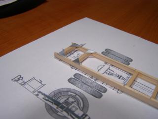

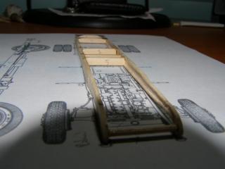

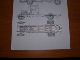

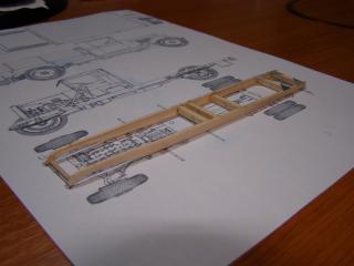

mi s-a pus pata de ceva timp sa fac acest camion si sa nu-l cumpar. asa ca, dupa documentare, m-am hotarat sa-l fac la scara 1:35 si din lemn. nu voi insista chiar atat de tare cu detaliile (gen motor etc), dar voi incerca sa redau cat mai fidel ceea voi fi in stare. cum nu am mai facut asta niciodata nu stiu ce va iesi si daca voi reusi sa fac ceva.
deocamdata, astazi am lucrat sasiul pe care sincer am crezut ca il voi termina mai repede. dar mi-a luat destul timp pentru ca am dorit sa-l fac cum era in realitate. mai exact, barele nu erau pline, ci erau din profil de teava in U. ori, la scara 1:35 nu e asa de usor de redat. m-am uitat pe la machetele de plastic si toate sunt pline. asa ca am purces incetisor si le-am sculptat pana au iesit acceptabil (parerea mea). un alt impediment la realizarea sasiului ar fi legat de tot de bare care spre deosebire de alte modele (gen GAZ MM, cu care de altfel seamana foarte mult) nu au chiar un profil liniar.
si iata ce a iesit pana acuma.
  • Imagine atasata: PB030001_resize.JPG
  • Imagine atasata: PB030002_resize.JPG
  • Imagine atasata: PB030003_resize.JPG
  • Imagine atasata: PB030007_resize.JPG

la ce lungime iese camionu' la scara asta?

pai uite o schema cu varianta ZIS-5...dimensiunile sunt aceleasi.

17,142857 cm!! de ce ai ales scara asta?

gobi, am ales aceasta scara pt ca am doar o imprimanta A4 acasa si atat am putut lista. mi-a fost lene sa ma chinui prea tare. si in felul acesta nu va trebui sa fac chiar asa multe detalii.

Vezi postareaKIT, la 3 Nov 2009, 23:07, a spus:
gobi, am ales aceasta scara pt ca....
... mi-a fost lene sa ma chinui prea tare si in felul acesta nu va trebui sa fac chiar asa multe detalii.
-Ce vorbesti.... :lol:
La scara asta (considerata de unii modelisti ca fiind nesimtit de mare), ai posibilitati infinite privind
reprezentarea/imbunatatirea unei machete. Numai sa vrei sa ai rabdare.
Intrebare :
-De ce ai preferat sa folosesti ca materie prima lemnul si nu plasticul, tabla, etc ?
In timp, risti sa apara deformari (mai ales la sasiul/cadru) care pot face munca sa para in zadar.
Sa ai spor la lucru (rabdare deja ai dat dovada ca exista- scrijeling profilul U al sasiului :whistle: ) in continuare.
Adi

pai drept sa-ti spun, acestea au fost materialele pe care le aveam in casa. sincer, nu m-am gandit nici o clipa ca l-as putea face si din plastic. dar e o idee buna si-mi voi reconsidera activitatea in continuare. numai ca nu prea am idee de unde as putea cumpara ceva adecvat.
cat priveste scara, initial am pornit sa-l fac numai pentru mine si nu ma gandisem la detalii foarte multe.

Postat 04 November 2009 - 09:14 AM
Buna intreprindere!
Cit despre plastic: cartele de telefon, carcase de CD-uri (pentru partile mai groase). Folie de stiren ai putea incerca la Craciunoiu sau la firmele ce fac chestii publicitare.

am sa merg si pana in Ms. Bricolage, parca ca am vazut si pe acolo niste chestii folositoare. dar dupa parerea mea, as putea folosi la fel de bine placaj de 1mm sau 2mm, fara sa-mi grjiji din cauza deformarilor. si totusi, ca sa previn asa ceva, voi utiliza niste epoxy universal si voi da un strat subtire pe deasupra ca sa-l rigidizeze.
oricum, ca o remarca, as putea spune ca momentan nu am stiut ce material sa folosesc pentru sasiu ca sa-l pot reda cat mai fidel, intrucat cele 2 bare nu au o forma regulata.

oricum rotile va trebui sa le fac din lemn. ca eu alta modalitate nu stiu.

Vezi postareaKIT, la 4 Nov 2009, 00:27, a spus:
Exista profile de diferite forme gata formate, trebuie doar sa gasesti ce vrei tu si la ce dimensiuni.

poate pe viitor, daca imi iese asta, voi face si GAZ-AA. si atunci voi aplica tot ce am invatat aici si sper sa-mi iasa mai bine. dar mai intai sa-l termin pe asta.

am dat de vreo 2 zile de urmatorul site si am gasit urmatoarea lucrare. si mi s-a cam facut rusine de ce mi-a iesit. asa ca maine ma duc sa caut niste stiren si asa cum am mai spus, imi voi reconsidera metoda de lucru. aveam bena aproape gata, facuta din lemn.

Postat 22 November 2009 - 02:23 PM
ieri a ajuns pachetul cu materialele de constructie (stiren de la Evergreen). asa ca in curand ma voi reapuca de constructie. sper sa iasa mai bine decat prima data. intre timp am mai gasit si vreo 50 de cartele telefonice prin bazar, asa ca mai am nevoie de inspiratie si indemanare.
