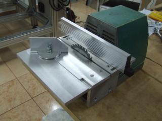

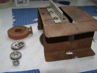

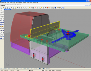

acum vreo luna am gasit pe un forum la rubrica de vanzari urmatorul "aparat" care era folosit inainte de anii '90 in cercurile de modelism de la Casele Pionierilor. dupa ce l-am achizitionat m-am gandit sa-l upgradez si iata ce a iesit pana acuma.
in aceste prime 2 poze se poate vedea originalul.
am apelat la cineva care poate sa prelucreze aluminiu la CNC, a facut un proiect dupa care a realizat efectiv piesele.
a fost adaptat astfel incat sa se potriveasca panzele de circular de la Proxxon, dar si panzele de 115 mm (este cea care se vede in poza si care este destinat unor taieri mai putin curate).
  • Imagine atasata: P9180002_resize.JPG
  • Imagine atasata: P9180003_resize.JPG
  • Imagine atasata: 4.png
  • Imagine atasata: complet.jpg

La un pret sensibil egal (ca cifra nu ca valoare, masina ta la vremea respectiva costa 450 lei RSR) cu produsul de firma Proxxon, ai o scula care sunt sigur ca e cu mult mai performanta. In plus, daca esti interesat, se poate utiliza si ca strung pentru lemn. Daca nu ai adaptarile, se pot face foarte usor.

am si adaptarile pentru strung, dar in urma unei discutii purtate cu cel care mi-a facut masa pentru circular, a rezultat o initiativa din partea lui de a face un strung.
initial, vroiam sa fac din acest aparat si slefuitor cu disc si polizor si strung. dar am ajuns la concluzia ca in final, de circular voi avea cea mai mare nevoie si-mi va fi destul de greu sa dau masa jos de cate ori voi vrea sa folosesc slefuitorul. in plus, am gasit pe net in ultimul timp, foarte multe planuri de adaptare a unui polizor cumparat din comert la un slefuitor cu disc. si din cate am vazut in ultimul timp pe la magazine, se gasesc polizoare foarte ieftine.
am gasit inclusiv un stand de gaurire de la Wolfcraft la care poate fi atasata o bormasina si care are inclusa si o menghina.
recent am gasit un plan pentru construirea unui dispozitiv de reducere a grosimii baghetelor.

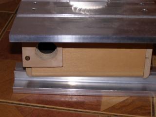

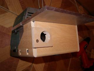

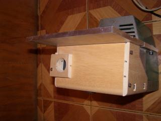

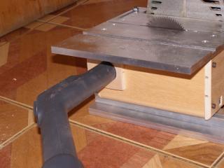

astazi, m-am hotarat sa-i fac un nou tunning circularului, din cauza faptului ca atunci cand taiam se producea destul de mult praf. asa ca m-am gandit la o adaptare care sa ma ajute sa colectez praful. si iata ce a iesit.
  • Imagine atasata: PB020001_resize.JPG
  • Imagine atasata: PB020002_resize.JPG
  • Imagine atasata: PB020004_resize.JPG
  • Imagine atasata: PB020006_resize.JPG

singura problema e ca eu nu am facut decat adaptarea pt a putea atasa aspiratorul sa nu-mi mai umplu spatiul de lucru cu rumegus si praf. suportul de aluminiu este prelucrat CNC.

Salut. Am si eu un asemenea circular si m-ar interesa un up-grade la masa de taiat. Imi poti spune cam cat ar costa o astfel de masa de Al?

Din ce ati confectionat masa ?
#13 Useril este offline   KIT
  • Postari: 534
  • Inregistrat: 22-October 08
Postat 29 March 2014 - 12:44 AM
masa este din aluminiu, executata pe o masina CNC.
