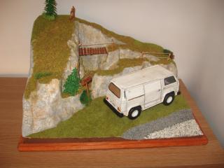

Am o nelamurire referitor la "sigilarea" cu lac mat.
Am facut mai multe diorame ce contineau relief muntos. stincile/muntii i-am realizat din polistiren extrudat pe care l-am acoperit cu servetele inmuiate in aracet. Ulterior, am vopsit relieful cu vopsele acrilice "DEKA Color" sau Tempera.
Desii ulterior vopsirii ansamblul avea aspect mat si ( consider eu ...) natural, pentru a proteja vopseaua amaplicat 1 (UNU ) strat de lac mat "Bori Helios". lacul a fost diluat 1:1 cu diluant.
Dupa uscare, stincile aveau aspect lucios.
Vopsirea si aplicarea lacului s-a facut cu pensula.
Am folosit si alte 2 tipuri de lac mat dar rezultatul a fost acelasi.
Imi poate explica cineva care este motivul si ce pot sa fac sa nu se mai intimple asta ?
Sau cum pot vopsii stincile pt. a nu mai fi lucioase?
voi prezenta un exemplu, dar rog a face exceptie de rebutul auto.
iata "stincile" :
  • Imagine atasata: Resize_Wizard_1.jpg

Intrabrea mea este: cit de bine ai amestecat lacul inainte sa-l diluezi cu diluant? Atit vopselele cit si lacurile transparente care trebuie sa arate mat la uscare, au un matuitor. Daca acest matuitor nu sa amestecat bine in lac atunci el luceste.
Poate un lac mat aplicat cu aerograful sau din doza de spray ar face treaba mai bine, cam asa cum iti doresti tu! Aplicarea lacului mat sa fie de la o distanta mai mare! ( cam 30 - 40 cm)

De ce te chinui cu pensula ?
Foloseste lacul mat la spray `Sinto` de exemplu..e foarte ok.
In conditiile in care pentru o sigilare mai ales solutia aerograf/spray este de preferat variantei cu pensula.
