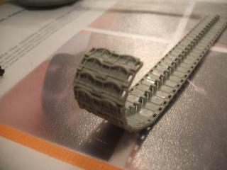

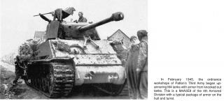

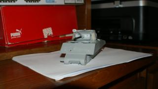

am inceput lucrul la un kit sherman M4A3E8 de la dragon scara 1:35, vreau sa fac tancul "Thunderbolt VII " al lui Creighton William Abrams, generalul american dupa care a fost numit tancul M1A1 Abrams . kit-ul are senile "magic tracks" , teava tunului din aluminiu , ceva PE-uri , inclusiv aparatorile de noroi , asa ca in principiu il voi monta asa cum este in cutie ! mai mi-ar trebui niste cutii si accesorii pe care sper sa le gasesc la vre-un magazin pe net. cum am vazut ca sunt ceva specialisti in sherman pe forum , vreau sa va cer si eu un pic de ajutor !
1. in instructiuni ptr drive sprocket , sunt 2 optiuni si nu stiu care se potriveste tancului ales de mine , din 37th Batalion , 4th Armour Division , 1945 Germania , piesa de sus (cu perforatii) sau piesa de jos (vezi foto) ;
2. periscoapele ce culoare ar trebui vopsite? am vazut modelul facut de marhaba, care cred ca a folosit clear green? :blink:
3.imi lipseste o piesa K (bandoul de cauciuc) pentru idler wheel, vezi foto, am doar 3 piese K si cu una in plus din piesele J :-P , ce idei aveti pentru a face una?

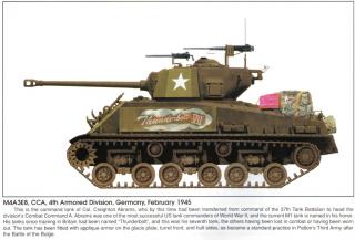

4. daca ma poate ajuta cineva cu o poza a acestiu tanc, eu nu am reusit sa gasesc pe net sau nu am stiut unde sa caut :whistle:

Contrar la ce zice S.Zaloga in profilul color, Abrams a avut in timpul campanei Europene doar trei Sherman :
1. Thunderbolt V : M4(75)
2. Thunderbolt VI: M4A3(76)VVSS
3. Thunderbolt VII: M4A3(76)HVSS
Se pare ca, originalul "Thunderbolt" ( sau Thunderbolt 1 ), a fost de fapt un cal... Abrams fiind la inceputul carierei sale, ofiter de cavalerie...

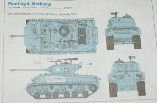

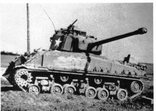

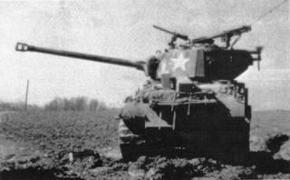

Raspunsul pe scurt, la intrebarile tale:
1. Cum vezi si in fotografii, roata motoare este cea "fancy smooth".
2. Fratele Marhaba a ales o varianta foarte buna. Dar, poti sa-ti obsevi si tu obiectivul aparatului de fotografiat, CU OBTURATORUL DESCHIS... si poti sa-ti tragi singur o concluzie.
3. Aici problema este mai spinoasa... Sugerez sa apelezi la topicul "Cutia cu surplusuri" din GB-ul de Sherman. Sau... poate te ajuta un frate dibaci, cu o copie in rasina... ( Ce zici CAVALERE "Sica-cel-fara-de-Frica" ? )
4. Chestiunea asta, cred ca ti-am rezolvat-o multumitor, mai jos.

  • Imagine atasata: Thunderbolt_VII_a_mic.jpg
  • Imagine atasata: m4a3w76hvss_thunderbolt7_4ad_ccb_Horazdovice_may45_760.jpg
  • Imagine atasata: Abrams_2.jpg
  • Imagine atasata: Abrams_1.jpg

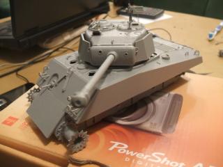

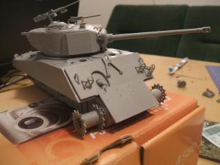

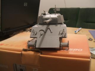

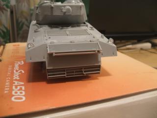

dupa o pauza mai lunga ,am revenit la Thunderbolt VII . macheta este in mare parte asamblata, partile majore care mai trebuiesc asamblate sunt aparatorile ,senilele si suspensia HVSS ! uneltele le voi atasa dupa ce voi da stratul de de baza "Olive Darb" . postez cateva poze :rolleyes:

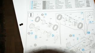

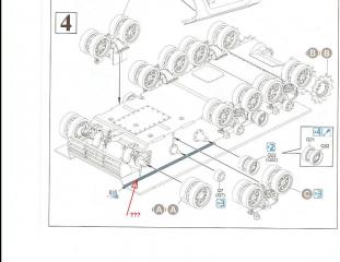

PS. in poza scanata din instructiunile de asamblare , ce este piesa B35 ? Dragon spune ca ar trebui vopsita "Burnt Iron "

Piesa B35 este teava de esapament de la APU, adica un mic motor pentru generator, folosit atunci cand motorul tancului era oprit.

Mi-as permite sa-ti sugerez, sa inlocuiesti toate manerele ( trapele din fata, capacele puntii motorului, trapele turelei, etc. ) cu unele fabricate din sarma de un diametru corespunzator. Ar fi pacat sa le lasi asa, chiar si la 1/72, cu atat mai mult in aceasta odios de uriasa scara...
Pentru protectiile farurilor, sirenei si luminilor de pozitie, kitul nu ti-a oferit si piese din PE ?
As mai sugera sa reprezinti sudurile grosolane ale elementelor de blindaj suplimentar de pe turela, mai ales la imbinarea dintre ele si turela...

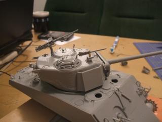

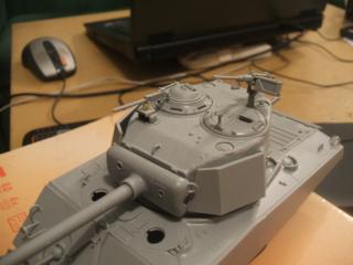

PE sunt doar aparatorile de noroi si suportu mitralierei comandantului ! sudura trebuie neaparat la placile de blindaj suplimentar :) . manerul trapei comandantului l-am lipit, era foarte subtire ! cele de la trapele de acces la motor sunt grosolane , ar trebui inlocuite cu unele din sarma . ar fi aratat mult mai realist cu niste PE ptr protectiile farurilor, sa vedm :).
am o intrebare legata de antena. cum in kit nu este furnizata nici una, voi face una din stiren tras la cald . din pozele postate de tine reiese ca antena ar fi in spatele trapei incarcatorului ! dar ce este cu suportul care este atasat de spatele turelei?

... din pozele postate de tine reiese ca antena ar fi in spatele trapei incarcatorului ! dar ce este cu suportul care este atasat de spatele turelei?
Antena putea fi montata optional, in oricare din cei doi montanti ( discurile acelea ) din spatele turelei. Unele tancuri de comandament aveau chiar DOUA antene, in functie de aparatura montata la bord. In cazul de fata, cred ca era mai degraba montata in spatele cupolei comandantului, asa cum reiese din fotografia de mai jos.
Suportul atasat in spatele turelei pe extractorul de fum, era (impreuna cu toate celalalte suporturi din acea zona) pentru "MaDeuce" ( mitraliera M2HB ) demontata ( teava ) si stocata pentru mars. Vezi foto de mai jos, impreuna cu interpretarea lui Sensei Zaloga, asupra acestei chestiuni. Turela este tot una Dragon, in "odioasa scara".

scurt si la obiect ! multumesc. m-ai luminat in privinta la configurarea zonei din spate a turelei !
Poza cu Thunderbolt VII nu pot sa o deschid , imi da o eroare :rolleyes: , oricum am retinut, antena partea dreapta in spatele cupolei comandantului :drinks:

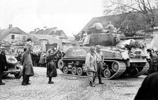

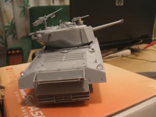

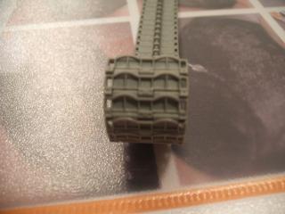

am o nelamurire cu privire la orientarea zalelor senilelor. din ce am reusit eu sa aflu , cele din kitul Dragon , sunt primul model de senile folositle la suspensia tip HVSS (http://web.inter.nl..../track_hvss.htm) , dar nu am gasit si poze din care sa se poata observa orientarea zalelor. postez o poza cu montajul senilei de pe partea stanga a sherman-ului. vedere din fata, din dreptul rotii dintate care trage senila . Dragos sigur tu ma poti ajuta :lol:
PS. eu am urmarit instructiunile celor de la dragon :d . acum astept o confirmare sa pot continua asamblarea tutuor zalelor :)

#13 Useril este offline   GRIZZLEA
  • Postari: 1496
    Scara 1:48.
Postat 31 October 2009 - 08:40 AM
Vezi postareamagica, la 31 Oct 2009, 07:43, a spus:
...am o nelamurire cu privire la orientarea zalelor senilelor.... acum astept o confirmare sa pot continua asamblarea tutuor zalelor :)
Pai da, sunt prima varianta de senile folosite la suspensia HVSS, adica modelul T66 "single dry pin".
Si da, le-ai montat corect, uite confirmarea mai jos :
  • Imagine atasata: 4AD_M4A3E8_mic.jpg
:lol: , multumesc, pot continua linistit, am intrebat caci instructiunile celor de la dragon erau un pic confuze
