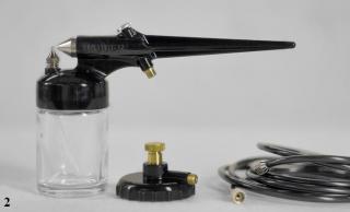

In privinta arografului, inainte de al achizitiona, trebuie sa te gindesti ce vrei sa facu cu el.
Daca te gindesti sa vopsesti niste suprafete pur si simplu sau folosind masti, e bun si unul simpla actiune, ceva de genul celor din poza 1 si 2.
Daca vrei sa faci treburi mai complicate (desene pe masini sau casti moto, camuflaje "in pastrav" sau alte chestii artistice), ai nevoie de un aerograf dubla actiune, ceva de genul celui din poza 3.
  • Imagine atasata: mase91_04.jpg
  • Imagine atasata: BadgerAirbrushTool702.jpg
  • Imagine atasata: aaronngu77_11.jpg
