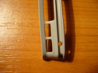

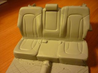

Primer-ul e de la Duplicolor...suprafata a fost spalata cu apa si detergent, lasata sa se usuce cateva ore. Dupa ce s-a intamplat prima data am zis ca poate nu am sters bine piesa, dar s-a repetat si a doua oara. Am aplicat primer-ul si pe praguri, aceeasi problema. Am aplicat primer-ul pe bancheta spate si totul e ok desi tratamentul aplicat a fost acelasi. Idei?
Distanta de vopsire a fost cam aceeasi, nu am insistat pe niciuna din piese.
Mentionez ca l-am folosit si pe piese metalice (2 portiere) unde nu am avut nicio problema.
  • Imagine atasata: P1000899.jpg
  • Imagine atasata: P1000905.jpg
Postat 11 September 2009 - 11:39 PM
Din poze nu disting bine problema pe care o ai, ce nu este in regula?
Sa dizolvat plasticul sau nu adera primerul pe plastic??
Eu cred ca primerul pe care l-ai folosit nu este pentru plastic! Stiu ca duplicolor are si un primer tranparent, deci nu este gri sau alb ca cel de modelism si este mai scump decit cel pentru metale!

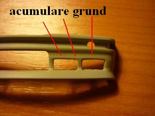

Acolo este grund acumulat, fara voia ta, din cauza pulverizarii defectuoase! Startul fiind gros, prin uscare s-a zbircit. Curata locul cu alcool izopropilic si vopseste din nou, intii perpendicular pe suprafata unde acum e zbircit, fara sa insisti prea mult, (santul actineaza ca un vas capilar si stinge grundul!) apoi pe laterale, tinind piesa in asa fel incit suprafata de mai sus sa nu fie "vizibila".

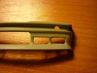

Am curatat locul, dar cu smirghel de 600 umed, grundul atacase putin plasticul la suprafata si a trebuit sa refac zona, am finisat cu smirghel de 1200 umed, am spalat cu apa si detergent, iar dupa uscare am revopsit. Strat subtire de la distanta mare (40-50 de cm), am aplicat 3 straturi. Camera mai prinde unele imperfectiuni, dar cu ochiul liber nu se mai vede nicio problema. Multumesc pentru sfaturi.
