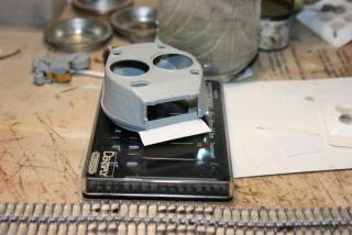

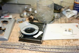

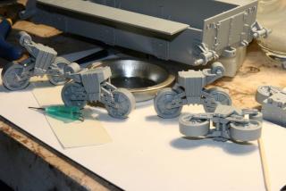

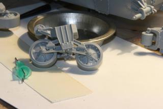

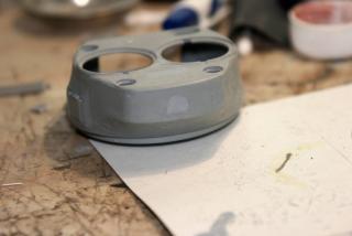

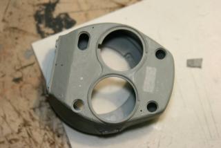

In sfirsit am reusit si eu sa ma apuc de acest Sherman. Kitul este un Dragon, in frumoasa scara de 1/35. Momentan sunt in stadiul de a pune nituri la galeti. Acestia aveau 12 nituri pe fiecare galet, care prindea cauciucul de galet. Deoarece cei de la Dragon au "uitat" sa faca partea din spate a rotii intinzatoare si avind in kit cite o dublura a acesteia, o sa le tai pe jumatate si apoi o sa lipesc jumatatile facind astel o roata intreaga.
Ma bucur ca te-ai decis sa spargi ghiata si sa-ti deschizi topicul !
Acum, vom avea M4A1(76)W "very early" cu inmatriculari de "Operatiunea Cobra", atat in 1/35 cat si in 1/48 !
Chestia cu detaliatul galetilor, arata prea bine ca... te-a captusit si pe matale rau, viciosul virus shermanist... Salutam !
Cat despre chestiunea cu dosul lipsa de la rotile de intindere... io zic, mai bine sa apelezi la "Cutia cu surplusuri", caci Dragonezii au adaugat respectiva piesa in kiturile mai noi. Sunt unii frati care deja au MULTE kituri Dragon. Este posibil sa le gasesti surplus la cineva !

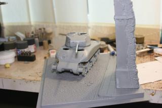

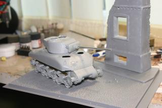

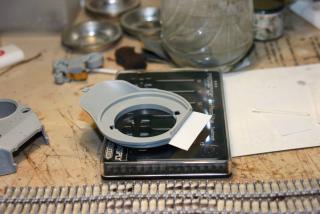

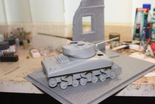

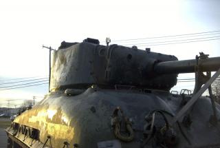

Pai bravo, frate Laure, faina trebusoara pana acum !

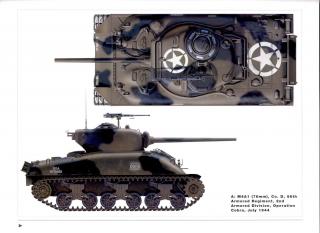

Impresionat sunt io, ca te-ai chinuit sa corectezi turela Dragoneza si, mai mult decat atat, s-o convertesti intr-o versiune T23 "initiala", turnata la USC. Asa cum trebe sa si fie, pentru un M4A1(76)W "timpuriu", in marcaje de operatiunea Cobra.
Ai grija totusi, la inelele de ridicare de pe coca superioara. Si cele din fata si cele din spate, trebe sa fie perpendiculare PE SOL !
Io-te la fotografia de mai jos, chiar daca-i un HVSS :

laure, la 25 Sep 2009, 16:53, a spus:
...o idee de unde pot lua numerele de serie ale turelei?
Buna intrebare !
Aceste turele T23 "initiale", au fost turnate exclusiv de USC, adica "Union Steel Casting" din Pittsburg / Pennsylvania. Si, aveau bineinteles alte LOGO-uri de turnare, iar seriile si simbolurile de catalog, plasate in locuri diferite.
In primul rand citeste asta :
http://www.usarmymodels.com/ARTICLES/Found...0Trademarks.pdf
sau :
http://web.inter.nl....104/foundry.htm
Apoi, arunca-ti un ochi si pe acest articol :
http://www.usarmymodels.com/ARTICLES/Sherm...manturrets.html
Apoi, pentru largirea "orizontului"... ar trebui sa citesti cu luareaminte, cam toate aceste articole :
http://www.usarmymod...S/articles.html
De fapt... toti iubitorii de Olive Drab in general si de Sherman in special, ar trebui sa citeasca atent acest site, in intregime :
http://www.usarmymodels.com/index.html
De fapt... SI PE ACESTA :
http://web.inter.nl....spoelstra/g104/
Uffff....
PS. Bob Batdorf a facut o treaba buna si destul de corecta, cu interpretarea lui rasinoasa, a turelei T23"USC". Asta-i turela pe care-o folosesc io in proiectul meu. Poate te inspira :
http://www.toadmanstankpictures.com/iron_d...rret_review.htm
