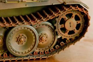

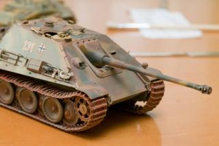

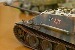

Incerc sa prezint aici cateva poze facute la repezeala in seara asta, cu primul tanc facut vreodata de mine. Este kitul de Jagdpanther de la Tamiya. Singurele piese extra foloste sunt grilajele de la motor si senilele, cele originale fiind inlocuite cu un set Friul. Kitul l-am terminat cu ceva ani in urma si nu i-am mai pus figurina care vine in kit - de fapt nici la ora asta nu am vreo figurina terminata. Mi-am luat ceva material de studiu, pentru ca in ultima vreme ma tot gandesc sa incep vopsire figurinelor. In fine asta e alta poveste. Cam asta e deocamdata. In zilele ce urmeaza am sa pun si fotografii cu un Sd.KFZ.222, un Sd.Kfz.251/1 si cum arata la ora actuala unul din cei doi "tigri" la care lucrez.

Foarte frumos DAR tre' sa carcotim nitel:
1. mi se pare ca senilele imbraca destul de ciudat ( daca nu deloc ) roata motoare

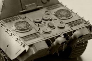

2. pe bucatile de blindaj adiacente ventilatoarelor trebuiau sa existe niste " carlige " de agatare
3. dar poate cel mai important aplicarea crucii pe partea dreapta cand " normal " ar fi fost pe stanga ( pt a fii reperat mai usor si a se evita acele Friendly Fire, care spre sfarsitul razboiului au inceput sa creasca )

Şi mie īmi place JagdPanther-ul,de remarcat tehnicile aplicate-folosite la vopsire.Asta demonstrează că nu eşti tocmai īncepător(mai ales că asta este o lucrare veche,sau mă rog,mai veche).
Şenilele īntr-adevăr nu "dau bine" peste roata motrică,nici pe stānga,nici pe dreapta.Şenilele Friul pot fi o pacoste,īn sensul ăsta.
Asta sa fie exceptia ?
654 Schwere HPzJag.Abteilung. Alsacia- ianuarie 1945
Spre finalul razboilului mai degraba se aplicau pe ambele cutii nu doar strict pe stanga ori pe dreapta.
-Nu am inteles prea bine, de catre cine sa fie reperat mai usor in cazul aplicarii BalkenKreutz pe stanga masinii ?

Frumoasa reprezentarea vopsirii lui 131, cu exceptia senilelor prea largi.
Asa cum zice si Tgr, ceva spalare nu i-ar strica. Oricum, daca zici ca e prima macheta -arata bine.

Multumesc la toti pentru aprecieri, critici, si raspunsuri.
Da, am busit unele chestii la el, cel mai vizibil fiind senilele. M-am luat ca blegul dupa cineva de pe un alt forum, care mi-a zis ca trebuie atatea links ( nu mai retin exact cate sunt acolo). Acum nu mai am ce-i face. Poate doar daca gasesc vreo solutie sa desfac lipiciul CA, atunci e usor. Altfel e crunt.
O sa incerc sa-i mai dau o spalare, poate chiar si o mana subtire de Tamiya Buff.
In ce priveste inmatricularea, habar nu am. La vremea cand l-am facut e fost mai mult ca un epxreiment pentru mine, nu eram sigur la vremea aia daca o sa vreau sa continui cu tancurile sau nu.
