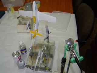

Buna MiG,
Eu din cite stiu este Laquer. Grundul gri poate acoperii eventuale detalii extrem de mici daca este aplicat direct din doza de spray, dar cel alb este cu mult mai fin si nu am patit asaceva. Din experientele pe care le am pot spune numai lucruri bune, de amindoua. Aderenta este in general foarte buna la plastic dar mai pot aparea probleme din cauza grasimii lasate de degete... Ok, aici stii ce ai de facut. Eu personal nu am patit dar au mai fost unii care s-au plins pe automotiveforums.com.
Eu folosesc pe modele asa :
- daca este un model unde este nevoie de mult chit ( exemplu P 51 D ICM ) atunci folosesc grund gri 1 - 2 straturi, slefuit la ud cu hirtie de 2000 sau 3000, spalat, grund alb 2 straturi, dupa care urmeaza vopseaua.
- daca modelul nu necesita chit si imbinarile sunt perfecte aplic numai grund alb.
Totul decantat, diluat si aplicat cu aerograful. Daca grunduiesti un aeromodel, controlul prin aerograf este superior! Pentru automodele poti folosii grundul si din spray.
Eu folosesc vopsele Tamiya Laquer, Tamiya, Gunze si Revell acrilice. Nu am mai folosit de multi ani enamel dar multi spun ca merge si asta!
La Hobbyx gaseti ambele versiuni!
Succes!
PS Inca ceva. Grundul gri este matt iar cel alb are tendinte sa luciasca!
