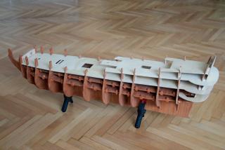

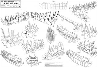

Prin bunavointa unui prieten care a stat in Italia acu cativa ani am prinele 73 de numere de la o revista din italia la care se dadea o macheta la corabia San Felipe, kit de supercalitate, adica lemn de mahon, de pin, piese din metal... Problema e ca nu am restul pana la 120 de numere. Cum as putea cumpara restul de piese, are cineva idee? Sau le-as putea confectiona? Are cineva planurile?
Modelul are 63x32x83 cm. Am gasit toata colectia pe Ebay dar cred ca costa ceva.
VA ROG AJUTATI-MA ;-)

Postat 25 May 2009 - 12:04 AM

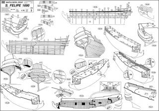

planurile de kit (mantua)de la san felipe ti le pot da eu daca vrei

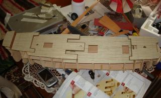

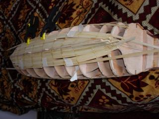

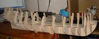

Si am purces la constructie incetucu ca doar pe la anu poate o dau gata. E primul meu model de genu asta asa ca sa nu fiti prea aspri cu mine ca nu cumva sa ma descurajati ca ma sperii repede.
  • Imagine atasata: 1.jpg
#4 Useril este offline   KIT
  • Postari: 534
  • Inregistrat: 22-October 08
Postat 28 May 2009 - 09:07 PM
tu ar trebui sa nu te descurajezi...lucrarea pe care ai inceput-o nu este atat de usoara, as zice ca dimpotriva este chiar foarte grea, mai ales pentru un incepator.

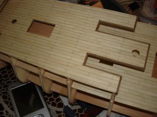

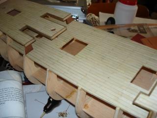

Postat 30 May 2009 - 03:32 PM

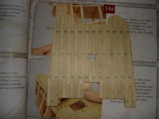

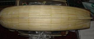

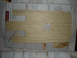

Ma invat si eu acuma. Din cauza ca nu am avut un creion calumea am stricat doua punti. La prima imi dau un 4 la a doua un 7 iar la a treia un 9.5. O sa le refac si sper sa nu mai gresesc.
  • Imagine atasata: 4.jpg
  • Imagine atasata: 2.jpg
  • Imagine atasata: 3.jpg
#6 Useril este offline   KIT
  • Postari: 534
Postat 30 May 2009 - 09:26 PM
in timp, vei capata exercitiu si experienta si vei fi din ce in ce mai multumit. doar ca, sa nu ajungi prea multumit :D ca atunci s-ar putea sa te blazezi. ;-)
#7 Useril este offline   jeli
  • Postari: 361
  • Inregistrat: 06-March 09
  • Location:sibiu
Postat 31 May 2009 - 03:07 PM
dupa parerea mea notele sint corecte,dar la prima punte nu treci clasa.in cazul aceste trebuie corectata sau trebuie sa faci alta

Postat 05 June 2009 - 06:41 AM
Ce bine ca se pot pune poza ca nu am nici o treaba cu scrisul.
Oricum sunt poze de nota 10, cu indulgenta ;-)
  • Imagine atasata: 5.jpg
  • Imagine atasata: 6.jpg
  • Imagine atasata: 7.jpg

Postat 05 June 2009 - 05:16 PM
de data asta le-ai facut de nota 10.nu stiu ce plan ai tu,dar la mine trebuia sa fac calafatuirea si intre coastele 9 si 10.daca privesti nava de sus nu s-ar vedea ca nu este calafatuita si partea aceea,dar daca privesti nava din oricare bord,la mine s-ar vedea ca nu este calafatuita si partea  aceea.spor la munca.

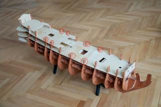

Postat 07 June 2009 - 08:53 AM

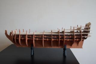

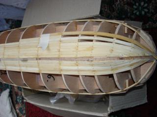

Ceva poze facute in timpul constructiei
  • Imagine atasata: DSC05826.jpg
  • Imagine atasata: DSC05828.jpg
  • Imagine atasata: DSC05829.jpg
  • Imagine atasata: DSC05832.jpg
#14 Useril este offline   gobi71
  • Postari: 1267
  • Location:galati
  • Interests:navomodelismul
Postat 07 June 2009 - 12:43 PM
Vezi postareaDGDaniel, la 7 Jun 2009, 09:53, a spus:
trebuie sa ai mai mare grija cu filele de bordaj.navele astea sunt nevopsite.se vor vedea toate defectele si nu cred ca iti va placea. ps.nu se spune prora, ci prova!!

Postat 07 June 2009 - 10:42 PM
filele de bordaj ?
Daca te referi la scandurile din care e facuta coca sa stii ca se vor smilghelui si se ver imraca cu scandurele din mahon

Postat 07 June 2009 - 11:18 PM
imi cer scuze pt afirmatia facuta.corect si marinaresc este PROVA,iar prora este termenul beletristic.
  revenind la subiect,as sugera ca primul strat de baghete sa fie pus cit mai bine.in felul acesta iti v-a fi mult mai usor la pus stratul de mahon.spor la treaba.

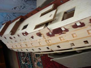

Postat 02 March 2010 - 10:28 PM

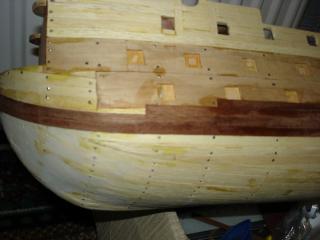

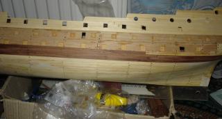

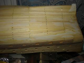

Am terminat de lipit scandurile de bordaj, sau cum so fi numind si numai dupa ce am cumparat un slefuitor electric am putut purcede la lipirea celor de mahon, asa ca inarmat cu 100 de tuburi de SuperGlue am inceput.
:bang: nu va luati de mine ca am folosit ceva kit dar asa stiu eu ca se repara greselile.
  • Imagine atasata: DSC06300.jpg
  • Imagine atasata: DSC06301.jpg
  • Imagine atasata: DSC06303.jpg
  • Imagine atasata: DSC06304.jpg
  • Imagine atasata: DSC06305.jpg
  • Imagine atasata: DSC06306.jpg
#20 Useril este offline   jeli
  • Postari: 361
  • Location:sibiu
Postat 03 March 2010 - 01:06 AM

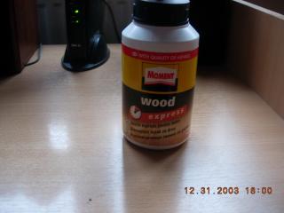

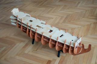

nu stiu  dece folosesti super glue la  lipit baghetele.eu folosesc aracet marca MOMENT.in poza de jos se vede ce fel  de model este.
