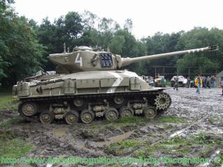

Poate o sa va intrebati de ce nu incep, ca omu' normal, cu un Sherman....sherman, imbracat cu stelutele lu' Unchiu' Sam(uela), din ETO,PTO sau la devilu' in praznic de prin Koreea! Nttttz! Nu nene! Boala mea veche, mostenita de la avioane, s-a extins -natural- si la taratoare! Nu prea imi plac masinariile ce poarta insemnele celor ce le au conceput si produs! Foreign users, capturi, improvizatii,copie cu licenta sau fara.... astea imi fac cu ochiul! Iar un Sherman incaltzat cu HVSS e chiar super sexy!

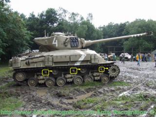

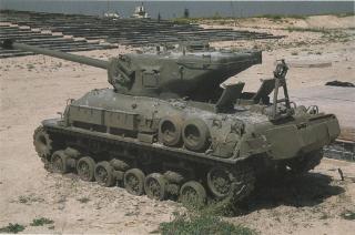

M51 a aparut din necesitatea fortelor armate israeliene de a face fata noilor tancuri de productie/conceptie sovietica proaspat intrate in dotarea armatelor inamice. M50 Super Sherman echipat cu tunul francez CN75-50 de 75mm, (dezvoltat din extraordinarul KwK 42), nu prea mai facea fatza contra T-54/55 dar mai ales contra IS-3M. Israelienii s-au orientat tot spre francezi, cei care ii ajutasera si cu M50-ul! Rezultatul a fost M51, pe sasiu de M4A1, incaltzat cu HVSS,cu un nou motor diesel Cummins (460 CP) si cu tunul de 105 mm CN 105 F1 montat in turela T23 ,un pic scurtat si echipat cu o ditamai frana de gura! In plus, proiectilele aveau un cartus ceva mai scurt. Ulterior, o parte din aceste tancuri au fost vandute statului Chile care le a folosit pana in anii '90!
  • Imagine atasata: M51_isherman_israel_main_battle_tank_Army_Recognition_9_002.jpg

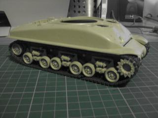

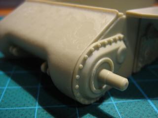

Postat 13 May 2009 - 06:42 PM

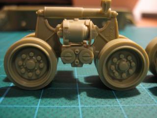

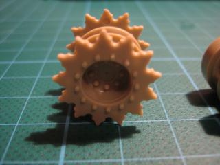

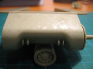

Macheta este de la Academy, foarte simpatica, dar cu ceva probleme mici! (sau poate si mai mari- rog specialisti in shermanistica sa ma corecteze!)
Nu le am deloc cu fotografiatul! Deci scuze pt calitatea lor! Si am mai constatat ceva: desi port ochelari, se pare ca trebuie sa mai fac un control! Abia in poze am observat ca am lasat ceva urme si un pic de bavura! :spiteful:

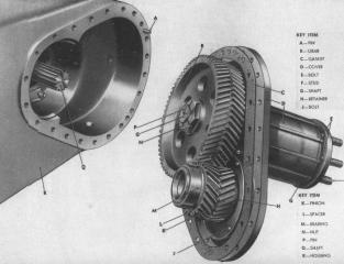

#3 Useril este offline   GRIZZLEA
  • Postari: 1496
    Scara 1:48.
Postat 14 May 2009 - 06:13 AM
Frate Padawan, te salut pentru ca ai fost din nou primul care sparge ghiata !
M51 este un subiect minunat, nimic nu poate arata mai bengos decat acest Sherman circumcis si indopat cu steroizi.
Din pacate, io nu stiu nimic despre kitul Academy, ne poti da un link spre 'fo recenzie unde putem vedea si culeele ? Ai avut f'un motiv sa-l preferi, fata de cel Dragonez, editia revazuta si samponata ?
http://www.armorama.com/modules.php?op=mod...ent&id=2439
Din fotografiile postate pana acum, boghiurile HVSS par sa arate bine, asemenea si carcasa diferentialului.

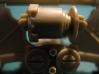

Atentie cand montezi boghiurile, la sensul de orientare al rezervoarelor de ulei de la amortizoarele hidraulice.

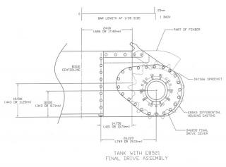

AI GRIJA la carcasa diferentialului, te-ai grabit sa montezi capacele "final drive"-ului transmisiei si N-AI CHITUIT inbinarea dintre piesa principala si laterale. Carterul diferentialului ( la modelele turnate ) este o piesa monobloc, deci acolo nu trebe sa se vada NICIO urma de inbinare !

#4 Useril este offline   mersu
  • Christian von Turela
  • Postari: 1260
  • Inregistrat: 04-April 06
  • Interests:StuG fan!
Postat 14 May 2009 - 08:23 AM
Multumesc Obi-wane !
Pentru ca reprezinta totusi un debut in shermanism, (in afara de experimentul M10!), am considerat ca e mai bine sa stric (eventual!) un Academy (mai ieftinache!) decat un Dragon! Inca nu am mari pretentii de la mine pe subiectul asta! DEOCAMDATA!

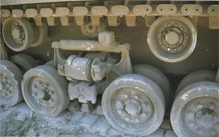

Poti sa imi explici mai bine, te rog? Mai ca la aia micii! :spiteful:
Mda! Asta e chiar nashpa! Am sa incerc sa "dreg busuiocul", in limita posibilitatilor, avand in vedere ca am lipit capacele!
Concluzie:
E chiar mai bine sa stea cineva in spatele tau si sa-ti mai arda cate una peste ceafa, atunci cand trebuie! :unsure: :wacko:
  • Postari: 1260
Postat 14 May 2009 - 10:30 AM

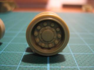

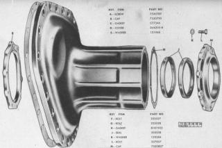

Hopa! Am mai descoperit un element pe care kitul Academy nu il are! (oricum nu se va vedea cand e gata macheta)
  • Imagine atasata: carcasasherman.jpg

Vezi postareamersu, la 14 May 2009, 09:23, a spus:
Sper sa nu se supere Dragos ca incerc sa raspund in locul lui:
- cred ca e vorba de astea:
Imagine atasata: M51.jpg
orientate catre fata pe partea dreapta si catre spate pe stanga.
Dar, daca ma uit aici: http://maquetas.mforos.com/480450/7218246-...n-academy-1-35/ , constat ca nu prea ai cum sa le pui altfel intrucat pe tija cu diametrul mai mic a amortizorului exista o adancitura in care se monteaza rezervorul (vezi foto 4 cu gramada de componente ale boghiurilor).
Doua poze din cartea Imagine atasata: WarMachines_4.JPG..... :
Imagine atasata: M51_1.JPG Imagine atasata: M51_2__Small_.JPG

Banuiam ca acelea sunt dar nu eram foarte sigur! E adevarat, nu poti sa le montezi gresit datorita adanciturii respective pe tija! Multumesc si pt celalalte "cadouri"! Warmachines No 4 il am! (norocu' meu!)

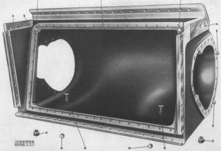

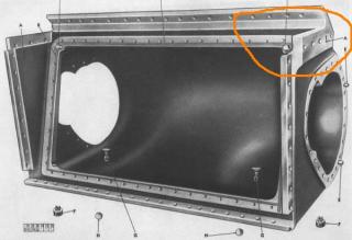

Si inca ceva! Aceste drene de condens trebuie sa apara si la macheta mea, nu?
  • Imagine atasata: Comic_007.jpg

Vezi postareamersu, la 14 May 2009, 12:02, a spus:
Pai... cam da, erau in acelasi loc, la toate cele trei tipuri de carcase. Iar "chestia" pe care ai uitat-o si zici ca "nu se vede" ( dar... se vede... ) este flansa de fixare laterala a carterului. Pun mai jos niste fotografii cu varianta mea de rezolvare a chestiunilor, la acelasi tip de carcasa cu al tau.

Postat 14 May 2009 - 11:55 AM
Si astea lipsesc! "Mai multe detalii lipsa, mai multa munca de facut!" ...suna a spot promotional! :spiteful:

"Alea" sunt buloanele de fixare ale carterului, de sasiu. Depinde... pana unde vrei sa mergi...
Io personal, am sa le reproduc doar la proiectele bazate pe sasiurile din stiren de la HobbyBoss. Dupe cum vezi la "COMIC", la cele bazate pe sasiurile metalice Tamiyote, nu-mi bat capul... Am adaugat doar flansele laterale. Uite mai jos o schita:
  • Imagine atasata: Differentialspacingsketch.jpg

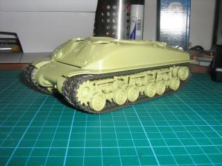

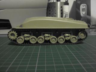

Am asamblat un pic "la rece", cu patafix! Imi plac formele ...ei! Oricum, modificarile discutate mai sus sunt in curs de indeplinire!
  • Imagine atasata: IMG_2548.jpg
  • Imagine atasata: IMG_2549.jpg
  • Imagine atasata: IMG_2552.jpg

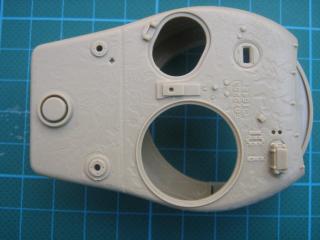

Postat 31 May 2009 - 07:17 PM
Salut!

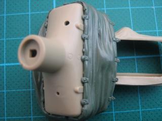

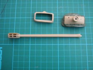

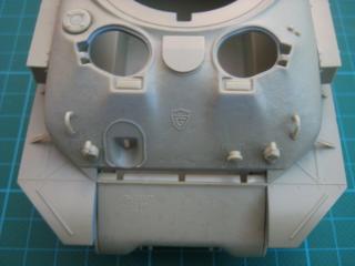

Nu stau prea grozav cu timpul liber dar, am reusit sa mai adaug ceva acareturi! Sistemul de prindere al mantalei tunului de turela este chiar enevant! Practic nu are sistem de elevatie! Mantaua impreuna cu "burduful" de protectie se lipesc direct pe partea frontala a turelei. Burduful de protectie oferit de Academy nu e prea grozav, asa ca am sa-l inlocuiesc cu unul din cutia de M4A2 Red Army de la Dragon (oricum nu imi folosea la varianta asta).
  • Imagine atasata: 1.jpg
  • Imagine atasata: 2.jpg
  • Imagine atasata: 3.jpg
  • Imagine atasata: 4.jpg
#15 Useril este offline   GRIZZLEA
  • Postari: 1496
    Scara 1:48.
Postat 31 May 2009 - 11:17 PM
Padawane, canibalizarea burdufului Dragonez, place tare la ochii lu' ObiWan.
Asta-i esenta amuzamentului shermanomaniacal : canibalizari&permutari&aranjamente !
Vezi sa nu uiti sa reprezinti sudurile clipsurilor burdufului, de pe manta...
