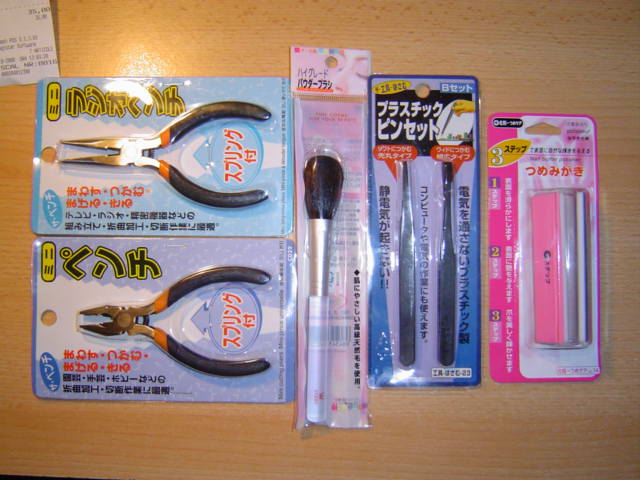

Dupa cum ti-a scris Z-mare, zgirieturile se scot cu putina munca si atentie cu ajutorul pilei de lustruit unghi. Eu am cumparat de la Daiso (din pacate nu este in Iasi) Braila si Bucuresti aceste pile foarte bune. (vezi produsul din dreapta) Produse Daiso
Mai gasesti si la Kaufland un produs similar foarte ieftin. Cred ca costa vreo 3- 4 RON. De regula, fiecare parte este numerotata si are alta culoare! Ca o completare la ce ti-a zis Z-mare, poti folosii pasta pentru lustruit vopsele pentru masini. Asta o folosesti dupa procesul de slefuire cu pila de lustruit si poate inlocuii baia de Future. Daca ai si Future, o baie nu-i strica! :lol:
