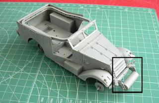

Desi m-am ocupat pana acum doar de kituri de avioane am hotarat sa imi incerc norocul si cu o blindata si anume M3 Scout.
Kitul e la 1/35 de la Zvezda. Ce pot spune pana acum? Sunt trei rame injectate intr-un plastic relativ moale, ceva mai greu de smirgheluit decat ce am vazut pana acum (sau poate e de vina forma pieselor specifica blindatelor?). Imbinarile s-au facut cu putine probleme mari cu adeziv Revell (varianta lichida cu ac de seringa, nu varianta gel la tub), plasticul a reactionat cum trebuie la respectivul adeziv lipiturile iesind robuste. Au ramas doar cateva lufturi mai importante, pe ici pe colo. Engineeringul e relativ OK (din nou, e prima mea masina blindata) kitul asamblandu-se fara mari batai de cap. Nu cunosc prea multe despre masina reala dar kitul pare destul de bine detaliat. Pana acum dupa cum se vede si din poze am facut asamblarea pieselor mari si o prima grunduire cu grund auto Duplicolor aplicat direct din spray, pt a vedea unde mai este de chituit, slefuit, samd. Fiind primul kit de ne-avion ma consider incepator iar sugestiile sau informatiile sunt binevenite. Multumesc.

Salut Mig
Masina reala are o frumusete aparte, fara prea mari pretentii insa, raportat la producator (Zvezda/Italeri).
Incearca sa inlocuiesti farurile masinii (eventual gaureste "oala" farului si pune-i o lentila), inlocuieste gratarul de protectie din fata acestora, ceea ce apare in kit e ordinar. La fel si arma.

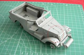

Atentie la zona incercuita :
Imagine atasata: untitled.JPG
Atentie la vopsirea subansamblelor de "intrados". E destul de dificila in modul de asamblare folosit de catre tine.
Pentru mai multe detalii si eventuale modificari, vezi aici :
http://images.google.ro/imgres?imgurl=http...sa%3DN%26um%3D1
Merita.

Multumesc pt. poze AdiP. Da...gratarele alea sunt cam aiurea. Presupun ca le face vreo firma din PE, am sa incerc initial sa le fac din foaie de stiren si sarma sau fir tras...daca nu imi iese asa ma voi gandi la PE. Intr-adevar zona semnalata va trebui chituita, acolo au ramas lufturile cele mai mari. Postul tau chiar m-a facut sa ma hotarasc sa incerc sa imbunatatesc zona farurilor.
In ce priveste "intradosul" masinii cred ca am sa dau totul cu un strat uniform culoarea pamantului uscat/praf si cam atat. Nu ma pricep la mecanica si nu prea am putut distinge piesele ca sa stiu cum sa le vopsesc, si atunci cand am avut ocazia sa ma uit sub o masina reala era cam "vopsit" cu noroi. In plus pt o prima macheta de tanc vreau sa invat sa ii fac "extradosul" cum trebuie ca sa nu ramana neterminata cum au ramas atatea :) .

 Salut! Imi placa blindata, e plina de detali privind scara de productie. Pe dedesupt cum este?
Am o nelamurire ce este acel cilindru din fata blindatei prezent in pozele lui  Mig si AdiP ? la ce serveste? Prima oara am crezut ca este un troliu dar din pozele lui AdiP arata simplu. Pun si o poza:

Salut Ciprian
Pe dedesubt probabil ca va pune Mig ceva imagini, sau eventual mai spre seara o sa pun eu una (daca nu deranjez), ca sa te lamuresti cum sta treaba pe acolo.
Cilindrul din fata nu era pe post de tambur/troliu din cate cunosc avea doar rol ajutator in vederea deplasarii mai facile pe teren framantat/obstacole/banchete/etc. Un fel de "a cincea roata" daca vrei.
La trecerea peste santuri mai largi decit "prevede", dispozitivul ajuta ca masinaria sa nu se infiga in bot ci sa treaca peste.
