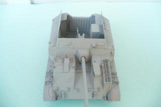

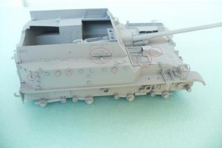

#15 Useril este offline   AdiP
Postat 05 May 2009 - 07:45 PM
Serus Virgil
Arata din ce in ce mai bine.
Totusi...
Am incercuit cateva locuri care nu prea arata cum ar trebui (e doar pararea mea):
Imagine atasata: 2.jpgImagine atasata: 3.jpg
-Nu inteleg cum ai reusit sa imbacsesti (din pacate) gratarele fata, cu grundul aplicat ?
Atentie la imbinarile dintre tablele aripilor fata, ai acolo niste fante de mai mare dragul, oare asa ar fi trebuit sa fie ?
Atentie (sper ca nu e tardiv) la centrajul tevii la iesirea din manson, prea sta pe dreapta (sa fie doar o iluzie optica ?) La fel legat de teava (ceea ce zicea si Tgr).
Aceasi nelamurire vis-a-vis de niturile de pe cutia blindata, nu cunosc procedeul de prindere la ceea ce ai pus tu acolo, insa cred ca ar fi mers/dat mai bine, daca le impingeai/centrai mai tare pe placa masinii. Unele par a fi sarite destul de tare din gaurile de centraj. Nu-i musai corectarea lor.
Musai e necesara corectarea arcurilor de la obloanele laterale !! Prea rare spirele raportat la grosimea firului folosit. Mie unul, vazand grosimea firului ma duce cu gandul la o rezistenta cu nikelina, nu la un arc.
Cu scuzele aferente pentru ceea ce am scris mai sus, sper ca ceea ce am enumerat sa fie un pas inainte, nu inapoi. :lol:
Adi

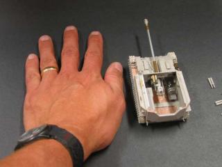

#17 Useril este offline   AdiP
Postat 06 May 2009 - 07:58 PM
Vezi postareatomcat, la 6 May 2009, 09:22, a spus:
... masinaria e cam cat un pachet de tigari ...
Stiam asta :lol:
Imagine atasata: Quiroz_020.jpg
Tocmai de-aia am insistat pentru corectarea elementelor indicate anterior. Dupa ce termini la masina asta, montarea urmatoarelor machete iti va parea o joaca de copii. In fond, cu cat e mai migaloasa munca, cu atat mai frumos rezultatul final, nu ?
Incearca sa slefuiesti usor inainte de vopsire suprafetele plane ale machetei, pentru a avea o suprafata mai fina decat ceea ce apare in poze acuma.

La sugestia lui tgr am incercat sa repar teava tunului, dar nu mi-a iesit nicicum cum ar trebui, asa ca am taiat-o si am improvizat ceva dintr-o antena telescopica de radio si teava a iesit cat de cat cilindrica si dreapta, urmeaza sa ii mai dau un grund inainte de vopsire:
Uploaded with ImageShack.us
Am reusit sa lipesc senilele patina-cu-patina si sa le dau o cadere cat de cat pe galeti/role, urmand sfaturile primite de la AdiP, activitate in urma careia mai aveam putin si ma lasam de modelit (mai ales debavurarea si pilirea dintilor patinelor, ca sa intre galetii... au fost vreo 130-140 de patine parca):
Dupa astea, urmeaza vopsirea cu un verde de baza (inca nu stiu care ar fi cel recomandat) si vopsirea pieselor mici, dupa care urmeaza o lacuire/wash/weathering, lucruri la care o sa am nevoie masiv de sfaturi, asa ca o sa va cer ajutorul...
Uploaded with [URL=http://imageshack.us]ImageShack.us[/U
Ufff, iar am uitat aparatul pe rezolutie mare si sa redimensionez pozele, scuze...
