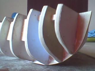

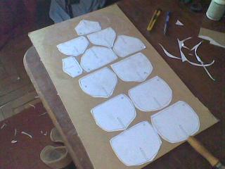

momentan decupez coastele velierului din carton presat de 6 mm , in cel mai scurt timp postez si ceva poze
multumesc

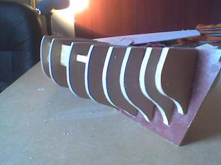

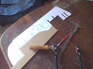

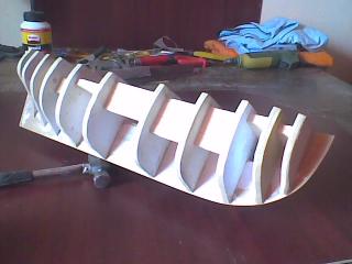

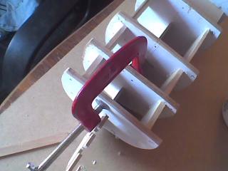

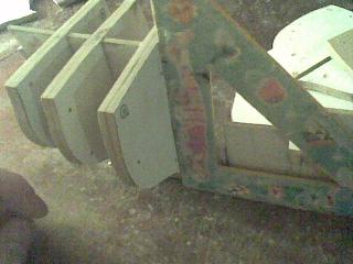

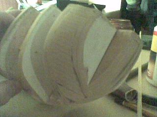

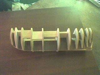

si dupa cum am promis urmeaza si pozele ... imi cer scuze pentru claritatea proasta dar mai bine nu s-a putut , astept sfaturi pareri si critica
ps: prima mea corabia dar nu si ultima :thumbsup:

interesanta ultima poza. Cu ce ai umplut spatile dinte coastele corpului?
#5 Useril este offline   ghercia
  • Postari: 7
  • Inregistrat: 17-February 09
  • Location:timisoara
Postat 24 February 2009 - 11:28 AM
carton presat are duritate comparativa cu un placaj si se prelucreza mult mai usor

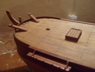

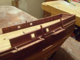

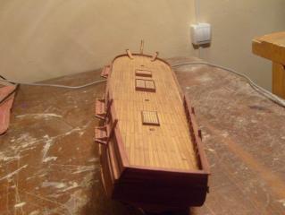

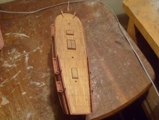

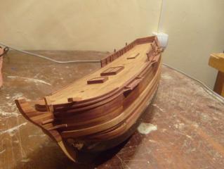

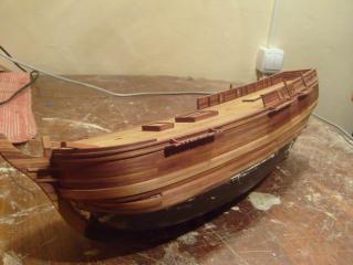

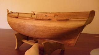

-buna, am gasit pe un hard abandonat cateva poze de acuma 3 luni ...... corabia in faza asta este cu file de mahon dar nu arata prea bine ( prima corabie ), asa ca am decis sa filez cu prun ......treaba este gata inclusiv si bordajul
-zilele astea lipsc dale de cupru la nivelul liniei de plutire dar astept sa ajunga traforajul electric

Postat 12 October 2009 - 04:15 PM
  • Imagine atasata: S6300201.jpg
  • Imagine atasata: S6300191.jpg
Aceasta postare a fost editata de Dori89TM: 12 October 2009 - 04:15 PM

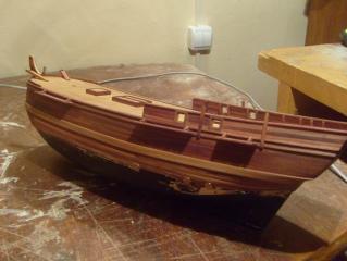

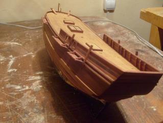

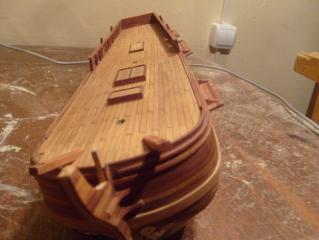

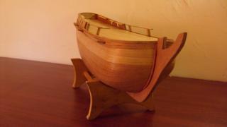

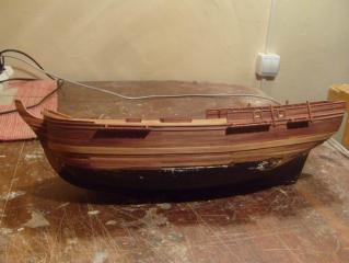

Postat 26 November 2009 - 01:21 AM
poze noi
  • Imagine atasata: Resize_of_S7004168.JPG
  • Imagine atasata: Resize_of_S7004169.JPG
  • Imagine atasata: Resize_of_S7004171.JPG
  • Imagine atasata: Resize_of_S7004172.JPG
  • Imagine atasata: Resize_of_S7004173.JPG
  • Imagine atasata: Resize_of_S7004174.JPG
  • Imagine atasata: Resize_of_S7004175.JPG
  • Imagine atasata: Resize_of_S7004176.JPG
  • Imagine atasata: Resize_of_S7004177.JPG
  • Imagine atasata: Resize_of_S7004178.JPG

poti sa ne arati placajul de cupru mai in detaliu?

Postat 26 November 2009 - 10:53 AM
am renuntat sa plachez cu dale de cupru deoarece nu am gasit de cumparat tabla de 0.1 0.2

Vezi postareaDori89TM, la 26 Nov 2009, 11:53, a spus:
As fi de parere sa nu renunti la placarea cu cupru.Poate gasesti pe undeva, sau daca nu sa gasesti o metoda care sa imite placarea cu placi de cupru.
