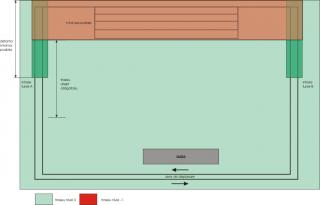

Iata spatiul disponibil, pe baza caruia am decis ca voi realiza ceva de tipul structurii din imaginea a doua, cu eventuale mici modificari datorate trecerii de la program la realizarea practica si folosirea sinelor disponibile.
![Imagine postata](http://i257.photobucket.com/albums/hh234/stageexp/Schitaplace.jpg)
![Imagine postata](http://i257.photobucket.com/albums/hh234/stageexp/Stage-1.jpg)
Este vorba despre 6 module, doua de dimensiuni mai mari, 1200 X 1200 si alte patru de dimensiuni mai mici, primele doua deservind un traseu muntos partial si o remiza circulara cu o placa turnanta, iar celelalte module vor forma o zona industriala, un mic oras si gara. Scopul acestei constructii a fost multiplu: posibilitatea transportarii facile a machetei pe modeule, pentru lucru, adica joaca
