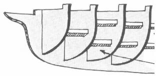

Aici as avea nevoie de un sfat. Cum e mai bine sa fac? Ca in poza asa:
Imagine atasata: untitled.JPG
...sau ca in asta:
Imagine atasata: post_29_1206443351.jpg

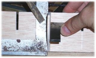

Imagine atasata: perpend.jpg
Devierea duce la asimetria coci.
Spor la treaba si ...
Postat 01 February 2009 - 05:53 PM
Vezi postareacriksu, la 1 Feb 2009, 17:27, a spus:
Ca in prima, ca in a doua, sau ca in asta:
Depinde cum ti se pare tie mai usor.
Eu asi merge pe a mea, nu doar pentru ca e a mea ca n-am inventato eu, pentru ca necesita mai putina munca.
Asta inseamna ca pentru rigidizare am facut prima data puntea.
In toate cele 3 situatii va trebui sa slefuiesti coastele la exterior astfel incat curba sa devina continua pe fiecare bord.
pentru a-ti fi mai usor sa fixezi filele pe borduri, la pupa si la prova fixaza de chila si coastele aferente bucati din lemn de tei pe care sa le finisezi odata cu coastele.

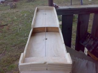

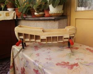

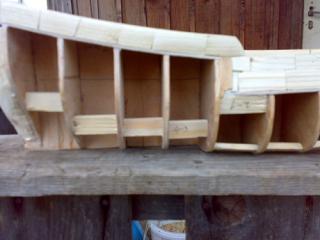

Postat 27 February 2009 - 10:34 PM

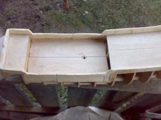

poze cu cele 3 punti false, facute din placaj de aviatie de 1 mm:
Imagine atasata: 27022009094.jpg
Imagine atasata: 27022009096.jpg

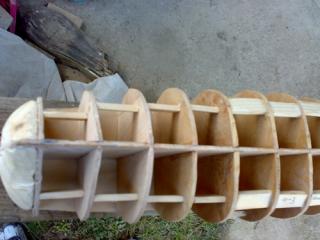

elementele de rezistenta dintre coaste:
Imagine atasata: 27022009093.jpg
Imagine atasata: 27022009098.jpg
nu am acordat prea multa atentie alinierii acestora, lucru care s-a dovedit a fi neimportant la sfarsit, coastele fiind perfect aliniate
stadiul lucrarii in acest moment. Nu este nimic finisat....
Imagine atasata: 27022009095.jpg
Aceasta postare a fost editata de criksu: 27 February 2009 - 10:32 PM

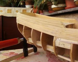

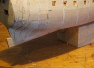

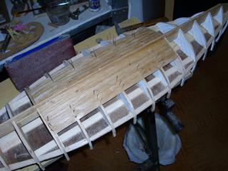

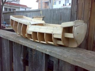

Postat 04 May 2009 - 06:39 PM
revin cu poze
Imagine atasata: Bad_Boy_0002.jpg
Imagine atasata: Bad_Boy_0003.jpg
Imagine atasata: Bad_Boy_0004.jpg

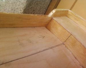

si cateva detalii de pe punte
Imagine atasata: Bad_Boy_0005.jpg
Imagine atasata: Bad_Boy_0006.jpg
Imagine atasata: Bad_Boy_0008.jpg
dupa cum spuneam mai sus, cam am probleme la curbarea filelor....... care sunt foarte tari si foarte elastice Incerc sa ma descurc cum pot, desi nu prea sunt multumit de micile defecte care apar.

Postat 05 May 2009 - 08:16 PM
pai ce metoda ai incercat ca sa le curbezi? sau tu le-ai montat direct fara o pregatire prealabila?
#14 Useril este offline   criksu
  • Postari: 65
  • Inregistrat: 11-November 08
  • Location:Pitesti
Postat 05 May 2009 - 09:24 PM
le-am udat bine si le-am curbat pe un sablon de lemn, lasandu-le sa se usuce. Dar nu reusesc sa pastrez curbura care are un unghi destul de mare. Cauza ar fi faptul ca baghetele pe acre le folosesc sunt formate din alte doua mai subtiri (pt ca nu am avut de unde procura altele, la grosimea necesara) .
Am incercat acum sa folosesc doar baghetele subtiri, cu rezultate bune zic eu, nu stiu insa cat de rezistente vor fi. Incerc sa ma descurc cum pot.
#15 Useril este offline   jeli
  • Postari: 361
  • Inregistrat: 06-March 09
  • Location:sibiu
Postat 05 May 2009 - 11:07 PM
in calitatea mea de incepator pot spune urmatoarele:jumatate din nava mea este placata cu baghete taiate la traforaj.nu aveam circular si nici bani nu aveam  sa cumpar unul.si probabil ca asa as fi placat toata nava.in alta ordine de idei,eu am reusit si resusesc sa curbez lemn ce se foloseste in modelism pe o latime de 5-6mm si grosime de 2 mm pe o raza de 2.5 cm.adica un diametru  de 5 cm.te sfatuiesc daca vrei  sa faci asa ceva sa lasi lemnul  de pe o zi pe alta in apa si apoi sa fixezi bagheta incepind chiar cu capatul ei pe sablonul pe care il ai.apoi din aproape in aproape sa il curbezi si  sa il fixezi  de sablon.sablonul ar fi bine sa il faci exact pe curbura ce o ai la nava.
 multa bafta.
