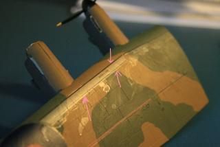

nu am reusit sa gasesc date specifice pentru lacuire pe acest forum, de aceea doresc sa stiu daca machetele dupa ce sunt vopsite si decalurile lipite, trebuie lacuite ulterior.
va intreb pentru ca decalurile ies mult in evidenta si nu stiu daca este normal.

Salut si bine ai venit,
Dupa ce s-au aplicat/transferat decalurile se recomanda asa zisa "sigilare" a machetei cu lac. Ea se face prin aplicarea unui(sau a mai multor) strat/uri de lac pe toate suprafata machetei. Alegi daca mat/semimat/lucios in functie de cum trebuie sa arate in starea finala. Asta vezi in pozele dupa care te inspiri sau pur si simplu din "bun simt" modelistic.
Cit despre lacurile ce se pot folosi asta-i alta discutie, exista din tipul email sau acrilic, facute de multi producatori. Iar la finisul lucios, poti incerca cu Future.
Alte sfaturi: - sigilarea se face NUMAI prin suflare cu aerograful !!!
- citeste cu atentie articolul lui Z-mare despre decaluri, si nu sigila inainte de a scapa de eventualul nedorit fenomen de "silvering" Transfer decaluri - Zmare
- Atentie ! suprafetele transparente(mai ales la avioane) trebuie protejate in cazul sigilarii.
Din motivele sigilarii : - fixarea decalurilor pe macheta, in acest fel nu se mai desprind sau usca sau isi schimba culoarea
- o poti spala usor fara teama de eventuale accidente.
- fixezi eventuale tratamente cu pigmenti sau pasteluri
- uniformizeaza aspectul vopsirii, la unele machete cu camuflaj de mai multe culori pot apare diferente de luciu.
In incheiere iti mentionez ca sigilarea se face la avioane, la unele machete de blindate unde se cauta efectul prafuirii si decalurile sunt putine ea nu se recomanda.

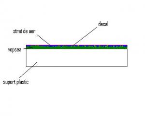

Ceea ce ai subliniat tu este fenomenul cunoscut sub numele de silvering. Se produce cind aerul intra sub decal. Prima greseala pe care ai facut-o, este ca ai pus decalul pe vopsea mata. Fenomenul este simplu: vopseaua mata avind puternice "denivelari" datorate agentului de matuire, aerul este prins sub decal. Pentru a preintimpina aceasta, suprafata pe care pui decalul trebuie "tratata" inainte prin slefuire si lacuire cu lac lucios!
Apoi, dupa ce pui decalul, sterge surplusul de lichid, altfel ramin pete inestetice.
In acest stadiu, chiar si daca dai cu un strat de lac, nu se rezolva nimic, silveringul si petele ramin!!!

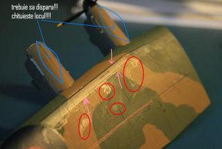

Mai intii sterge petele de pe macheta cu putina apa si detergent.
Apoi, incearca sa aplici unul din tratamentele indicate in articolul aratat de Bill, dar cu atentie.
Abia dupa dai cu lac.
Dar mai inainte ai de chituit zonele indicate (si altele daca mai sunt! :drinks: )
