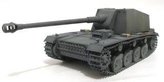

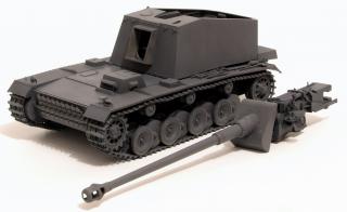

Am inlocuit doar senilele de cauciuc cu plasticele de la HobbyBoss, destul de proaste si ele:
Sturer Emil, Trumpeter, 1/35

Salut tizule,
Compartimentul de lupta inca nu la-m vopsit, ca is multe lucrusoare pe acolo, dar se va face...
Senilele. In primul rand alea de guma din kit ies din discutie, nu se pot folosi din mai multe motive. Cele de la HobbyBos sunt ieftine si facute de oameni care teoretic tot de la Trumpeter sunt, dar au mari probleme. Odata ca dupa ce le desprinzi de pe culee trebuie sa cureti punctele de prindere. Apoi, pentru ca se imbina greu intre ele trebuie sa tai cate un pic din fiecare, in cavitatea de imbinare. Apoi, cand le montezi pe roata motrice ai neplacuta surpriza sa vezi ca zalele ies de pe roata, pentru ca dintii sunt prea mari si le immpaneaza. Si vreau sa spun ca Hobbyboss dau ei roata lor dar tot nu sta senila calumea!
Acuma fie am gresit eu fundamental undeva (dar nu vad unde) fie sunt asa proste cum suna mai sus. Alternativa ar fi Friul sau WWW2 Productions, greu de gasit si scumpe.
