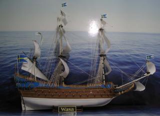

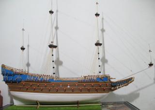

Vazand ca tineti in secret ceia ce lucrati, ma refer la lucrari din domeniu NAVO, m-am hotarat sa postez eu una din navele la care lucrez acum
WASA......o nava foarte frumoasta dar fara istoric.....s-a scufundat la prima iesire, si asta dupa ce a parcurs marea distanta de cateva sute de metri.......
kitul este de la Billing Boats, e un kit de lemn ....mie m-a placut mult cum arata kitul si ce continea.....
precizez ca mai este mult de lucru la ea dar cand o sa fie gata...nu o lansez la apa, ci o sa stea in vitrina

Postat 03 December 2008 - 09:25 AM
Vezi postareacorsar, la 3 Dec 2008, 00:20, a spus:
Si bine ai facut, mai clatim si noi ochiul. Sa te vad la manevre ( ca banuiesc ca mai sunt de pus), pe mine alea ma descurajeaza complet.

#3 Useril este offline   AdiP
Postat 03 December 2008 - 09:41 AM
Salut Corsar
Frumoasa nava ti-ai ales. Din punctul meu de vedere (ca macheta), concureaza cu San Felipe, nu mai vorbesc de Sovrana dei Mari.
Cum zice si Olaf, asteptam sa vedem manevrele, sarturile, etc, etc, acolo incepand adevarata munca migaloasa.
Frumos !

Postat 03 December 2008 - 02:42 PM
Nava este deosebita si din punctul meu de vedere, iar munca ta pe masura. Sa ai spor si sa ne tii la curent! Visez si eu la ziua cand o sa ma incumet sa fac un kit din lemn...Oricum, felicitari.
Postat 03 December 2008 - 03:06 PM
Well,Corsarule,bravo <_< .Eu cunosc(intr-o oarece masura)kitul Wassa al celor de la Mantua Models-tot din lemn,fireste.Presupun ca acesta de la Billing Boats nu este mai prejos;ca sa-mi dau seama cam despre ce anume vorbim,aici ma refer la detalii,spune ce scara are?
Succes,imi place cum arata pana aici. :hi:
- si un P.S.-Wasa nu se compara cu Sovereighn of the Seas(ca nava)eu am vazut-o(tot Mantua) dar pot spune ca este titlul suprem in materie de corabii,kitul din lemn fiind pe masura. :-D

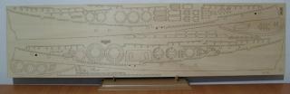

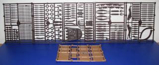

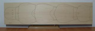

Postat 03 December 2008 - 10:48 PM
Multumesc pentru aprecieri

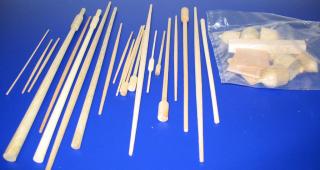

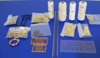

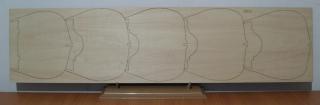

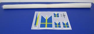

Pentru cei interesati de kit, pot sa spun ca a costat 800 si ceva de ron si e luat de la Sierra, si este la scara 1/75 si pun jos poze cu partile componente ale kitului
Dupa cum se vede este un kit adersat expertilor in domeni si de aceea planurile si instructiunile de asamblare sunt cam sumare......dar exista internet si ne putem documenta de acolo.....

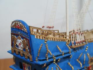

Postat 03 December 2008 - 11:56 PM
Corsarul face o treaba buna aici cu Wasa,dar as zice si eu ceva,nu ca vreau sa ma bag in seama,dar totusi:
Corsarule,intr-una dintre pozele de la prova,langa trapele tunurilor de acolo,nu prea stau bine filele de placaj cu care este imbracata suprastructura;ai ce sa le(mai)faci?(ma refer la prima poza).
Inca odata felicitari si tine tare!!Un kit din lemn este alta mancare de peste,fata de plasticuri-ma refer desigur la corabii;un Heller sau un Revell sau oricare altul n-are mari sanse;pretul celor din lemn insa te cam descurajeaza.Daca treci bariera asta,insa...Apropos,ti-au dat si cuite din cupru/alama pentru bordaj,punte etc.?

Postat 04 December 2008 - 01:25 AM

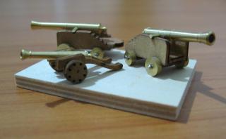

Longinus ai dreptate cu portiunea de acolo.....dar acolo mai vin niste piese puse, o scarita figurina si mai nu stiu ce ....toatea aste se pun pe un fel de suport care vine peste acel furnir pus de mine, iar tot ansamblu ala acopera cam 70-80% din suprafata aia......sa stii ca nu e o nava sau kit lipsit de probleme, mai mari sau mai mici.... cine vrea sa se apuce de wasa pot sa-i spun cam ce probleme am intampinat eu pana acum si cum le-am rezolvat.....si apropo de cuie......numarate 60 cuie am avut......pentru restul am folosit niste bolduri, le-am taiat la lungimea care vroiam, iar grosimea este exact 0,7 mm cat si cuiele....la tunuri se vad mai bine boldurile

Postat 04 December 2008 - 03:43 PM
Corsarule@ problemele de"imbinari" nu pot fi evitate nici macar in cazul kiturilor din plastic injectat,darmite la cele din lemn pentru care,dupa parerea mea,ar fi necesar sa fie inventata chiar o alta denumire.Si daca mai punem in balanta faptul ca discutam despre o corabie,la scara ei masurind cam 800 de mm(chiar mai mult) rezulta ca nici nu pot fi numarate partile componente,in sensul acceptiunii folosite la kiturile din stiren sau cele din rasina.
O corabie din lemn(macheta)este in parte asamblata,in parte croita din materialele primite in cutie.
Pe urma intervine problema conceptiei,hai sa-i spunem kit,de catre firma care-l produce.Eu de pilda in cazul lui Victory(Mantua Model,1/98- 1100 mm lungime) conceputa in 1973,am avut probleme serioase la castelul pupa,care venea dat dintr-o singura bucata,cu toate ornamentele gravate,din furnir nobil(parca lemn de piper sau asa ceva)gata vopsit insa aproape imposibil de curbat.Metoda curbarii la abur,sau umeda,nu intra in discutie datorita vopselei,iar roluirea la rece se apropia foarte periculos de punctul de rupere a lemnului.Am cam "facut cu nervii"la faza aia.
In cazul lui San Felipe(tot Mantua Model/Panart,1/75-980mm lungime),o lucrare comparabila cu Victory,dar pusa la punct in anul 1993,problemele de imbinari nu mai apar,datorita conceptiei schimbate la proiectarea "kitului"-o conceptie evident mai evoluata.
Cutiile Mantua sunt mai greu de procurat(in tara la noi)pentru ca cei ce comercializeaza asa ceva se feresc de preturile mari(sunt scumpe,intr-adevar insa eu zic ca-si merita pretul),dar daca vrei le gasesti pe moduni.de insa sub nume schimbat:acolo se cheama "Krick"dar sunt acelasi lucru si au cam acelasi pret.
uite HMS Victory de pilda,aceasi macheta pe care o am eu,parca putin mai ieftina.
Succes cu Wasa!

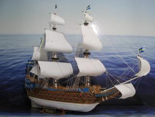

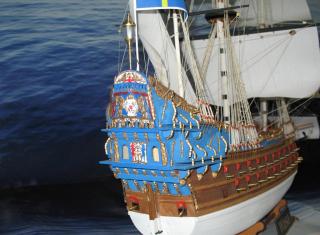

Postat 17 December 2008 - 02:46 AM

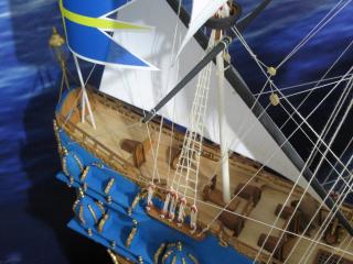

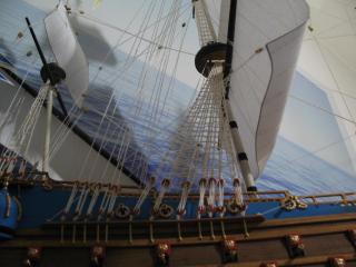

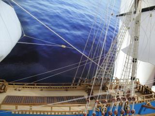

mergand cu pasi mai repezi la aceasta nava, am ajuns in faza e a face ultimile retusuri pe care eu le stiu, sau pe care le descoperiti voi... ;-)
  • Imagine atasata: Picture_006m.jpg
  • Imagine atasata: Picture_008m.jpg
  • Imagine atasata: Picture_012m.jpg
  • Imagine atasata: Picture_016m.jpg
  • Imagine atasata: Picture_018m.jpg
  • Imagine atasata: Picture_019m.jpg
  • Imagine atasata: Picture_022m.jpg
Postat 17 December 2008 - 03:22 PM
Bravo Corsarule ;-) -imi place,ai lucrat ingijit,iar din pozele pe care le-ai postat,eu unul,nu-i gasesc pricina.
Puntea ai lasat-o "natur"?adica nu are un strat de bait si unul(macar)de lac?Poate ar fi protejat-o,in timp,de crapaturi.
Oricum imi place,felicitari. :whistle:

Postat 17 December 2008 - 03:47 PM
merci Longinus, dar puntea are un strat de lac mat de la revell, din ala pentru aerograf la 25 ml sticluta
