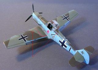

Spuneti-mi si mie va rog, cum sa fac sa nu ramana dungi la delimitarea vopselei acolo unde folosesc banda de mascare pentru ca am de vopsit un astfel de E (avionul din poza nu e al meu, e poza de pe net). Folosesc banda de la Tamiya

Eu dupa ce pun banda de mascare (tam), cu o scobitoare, sau altceva cu varf moale, ridic muchiile benzii cu un mm.
Daca vopsesti cu aerograful mai de departe, linia va iesi un pic gazata.
Daca vrei sa iasa mai clara, apropii aerograful.
Postat 01 December 2008 - 11:16 PM
De ce sa nu ramana dungi? Schema de vopsire standard pentru 109E-uri era si in realitate vopsita cu delimitari nete intre culori.
  • Postari: 12676
Postat 02 December 2008 - 08:31 AM
Daniel, cum zicea si Cartula, delimitarea in culori este neta.
Eu cred ca ai vrut sa intrebi altceva. Banuieasc ca vopsesti cu pensula si vrei sa eviti acumularea de vopsea pe marginile benzii de mascare. Aceasta se face dind cu pensula dinspe masca inspre partea de vopsit si nu invers.
Pentru a obtine gazare, adica o difuzie a culorilor in zona de delimitare, masca nu se lipeste direct de macheta, ci se pozitioneaza la o anumita distanta (1 - 2 mm) de suprfata de vopsit. Cu succes, si mult mai simplu, se poate folosi Patafix-ul. Se fac "suluri" de 3 - 5 mm diametru, care se lipesc pe macheta. Vopsirea (numai cu aerograful!) se face perpendicular pe aceste "suluri", in zona de demarcatie obtinindu-se o gazare de efect.

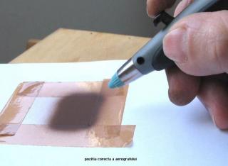

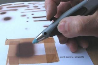

Daniel, si cu aerograful se pocedeaza la fel: nu vopsesti inspre masca (se acumuleaza vopsea pe marginea mastii), ci dinspre masca, iar in zonele de demarcatie nu insisti cu vopsitul, dai doar un strat subtire de vopsea.
  • Imagine atasata: aerog_2s.JPG
  • Imagine atasata: aerog_3s.JPG
