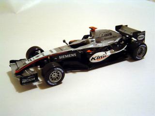

Dupa multe luni si multa munca am reusit sa termina aceasta macheta. Eu cred ca macheta a iesit destul de bine, dat fiind ca se folosesc alte tehnici si finisaje decit la constructia de avioane...
Grija cea mai mare fost acordata vopsirii, lacuirii (peste vopsele am folosit Tamiya TS 13 si peste decaluri Gunze Sangy Top Coat Gloss B 501) slefuirii si apoi lustruirii caroseriei...

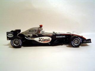

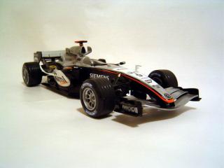

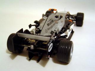

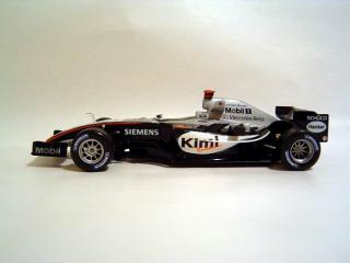

Le-am postat o data. Am postat pozele si pe un website din SUA dar cineva sa legat de dimensiunea pozelor! Erau de 1 megapixel si a trebuit sa le reduc la jumate...
Macheta este Revell la scara 1/24.
Iata noile fotografii :

superb..nu mai am cuvinte..cred ca ma apuc si eu! mai zi-ne din secrete... cu ce vopseluri ai lucrat?

@octav_x - am folosit vopsele in doze de spray Tamiya Grey Primer , Duplicolor aluminiu si alb ( nu mai stiu culorile, trebe sa ma uit in pivnita ;-) , Tamiya TS 6 si TS 14 (negru mat si stralucitor ) ceva Revell Aqua color prin aerograf pe piese mai mici, lac transparent pentru sigilat vopselele - TS 13 si lac transparent pentru sigilat decalurile Gunze Sangyo Top Coat Gloss (super bun si miroase tare bine!!! :hi: ) Totul a fost slefuit cu smirgel ud de 2000 (3M) si polishat cu Tamiya Compound Coarse si Fine. Dupa care am lustruit cu putin Tamiya Wax.
