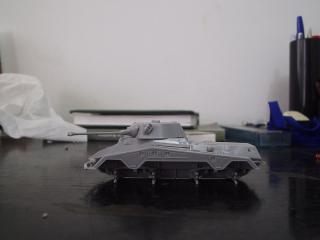

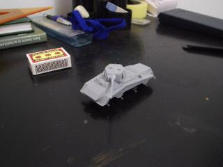

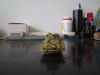

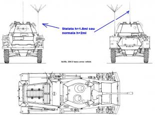

Salutare tuturor, am o problema, in kit am o piesa, un periscop cred, care trebuie montat pe turela, dar in toate pozele mele cu Puma nu apare acel periscop.Daca puteti sa ma lamuriti, va raman recunoscator.Este vorba de piesa F11.
  • Imagine atasata: IMG1.jpg
  • Imagine atasata: P1.jpg
  • Imagine atasata: P2.jpg

In cartea:
Imagine atasata: SdKfz_234___book.JPG
am gasit asta:
Imagine atasata: SdKfz_234.JPG
Sper sa-ti fie de folos.
Succes !

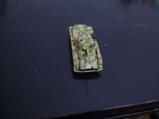

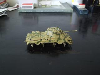

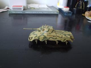

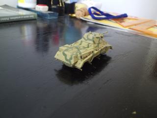

Ce am mai lucrat in ultima vreme:
  • Imagine atasata: P3.jpg
  • Imagine atasata: P4.jpg
  • Imagine atasata: P5.jpg
  • Imagine atasata: P6.jpg

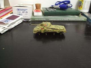

Am pus decalurile dupa articolul lui Z-mare ( :friends: ), extinctoarele, canistrele, si am simulat ciupirea vopselei verzi aplicata peste dunkelgelb.Imi pare rau de calitatea pozelor dar atat poate sapuniera mea de 3.2 MP.

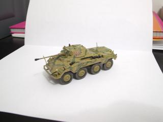

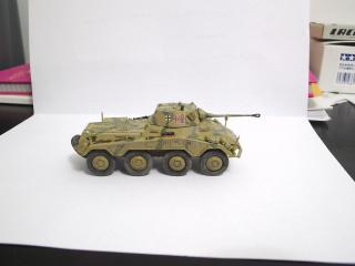

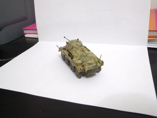

Postat 14 November 2008 - 07:34 PM

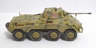

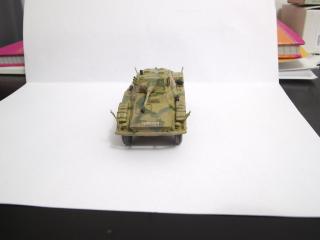

Asa arata acuma, in realitate este mai murdar, o sa fac maine o serie de poze la lumina naturala. Trebuie sa-i mai fac antena si e gata.
  • Imagine atasata: P21.jpg
  • Imagine atasata: P22.jpg
  • Imagine atasata: P23.jpg
  • Imagine atasata: P24.jpg
#15 Useril este offline   marhaba
Postat 15 November 2008 - 07:30 AM
Foloseste rezolutia maxima pe care ti-o permite aparatul, apoi fa un crop (decupeaza) cu ce intereseaza (macheta). Daca fisierul e prea mare atunci foloseste un soft de resize. Fundalul (hirtia alba in cazul tau) nu-l indoi in unghi ci lasa-l curb (astfel nu se vede indoitura in foto). Nu face fotografii de foarte aproape pentru ca nu o sa ai toata macheta focalizata , deci unele portiuni vor fi neclare si incearca sa nu misti aparatul cind faci poze. Un trepied sau orice alt suport pt. aparat sunt binevenite. (Cum spuneam mai bine de la distanta, rezolutie max si apoi crop).
N-arata rau "felina" ta dar mai are un pic pina arata ca cea de pe missing links. Poate daca mai exersezi diverse procedee de weathering. Iti recomand pigmenti in loc de pasteluri (Mig Production sunt f. buni de ex.). Uleiuri (diluate sau nu) poti folosi si pe suprafete mate , dar atentie ca vei modifica si culoarea (se va comporta ca un filtru). Ca sa diluezi uleiurile iti recomand benzina pt. brichete. Diferenta de pret intre o vopsea (ulei) buna si una slaba e destul de mare , dar merita banii. Poti incerca urmatoarea combinatie: vopsit, zgirieturi, etc cu vopsea acrilica, weathering cu uleiuri, lac mat si apoi prafuit cu pigmenti.
Gura tevii nu trebuie sa fie neaparat din cale-afara de afumata (neagra). Doar tunurile foarte vechi prezentau acest efect.
Spor la treaba.

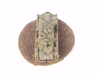

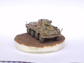

Postat 06 December 2008 - 02:28 PM

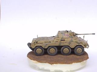

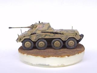

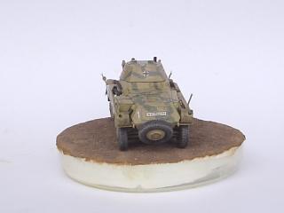

Am pus Puma pe un postament format dintr-un capac de plastic in interiorul caruia am pus polistiren extrudat. Pamantul l-am simulat din creta pastel (amestec de maro deschis, gri si galben) asezat pe un sevetel cu aracet. Intrebare: Cu ce as putea acoperi marginea capacului sa nu se mai vada alb? Sa o vopsesc?
  • Imagine atasata: P7.jpg
  • Imagine atasata: P8.jpg
  • Imagine atasata: P9.jpg
  • Imagine atasata: P10.jpg
  • Imagine atasata: P11.jpg
#17 Useril este offline   Cata
  • Simplul 'eu'
  • Postari: 1066
  • Inregistrat: 03-April 06
  • Interests:In secial 1/72.
  Postat 06 December 2008 - 07:53 PM
Felicitari <_< !
A iesit bine! Dupa cum incepuse credeam ca se sfarseste rau, dar, rezultatul este multumitor cu bubele kit-ului de rigoare. (:hi: ODIOASELE CANISTRE :-D) Baza se potriveste bine insa trebuie sa urci cu pigmentul pe model ca sa-l aduci in scena si ca sa nu para fals.
Vezi cu antenele, ca-s cam doua!
Spor! Cata
