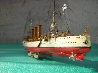

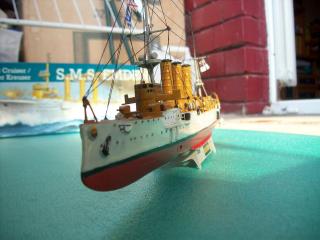

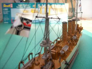

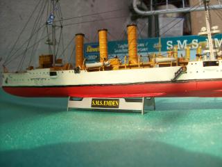

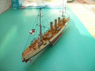

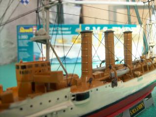

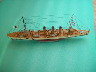

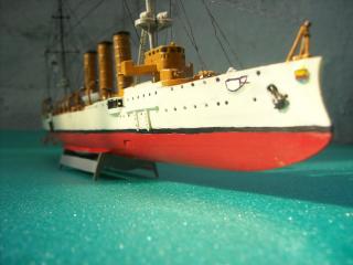

Si dupa cum ziceam mai sus, pe la inceputul lunii iunie am achizitiona un kit de la revell si anume crucisatorul corsar - Emden, o nava frumoasa, cu o poveste trista, dar poate ajungem aici si discutam si despre asta.
Nava initial am achizitionat-o ca sa o fac RC, dar intrucat nu am gasit mini-servourile necesare am renuntat si am hotarat sa fac macheta statica si poate ca asa e mai bine. Din pacate nu am facut si poze din timpul constructiei si numai la sfarsit, daar eu zic ca e bine si asa.
pana una alta o sa postez aici cadrele si putem comenta ce am facut bine si ce nu
  • Imagine atasata: 100_5482.JPG
  • Imagine atasata: 100_5483.JPG
  • Imagine atasata: 100_5485.JPG

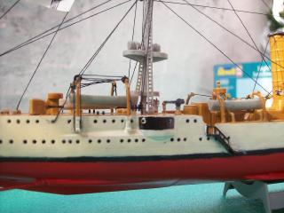

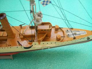

Ce se vede si sare in ochi este faptul ca ai vopsit l apensula, stratul pare destul de gros si n uai folosit banda de mascare cand ai tras dunga aceea neagra intre portiunile rosu si alba de pe coca vasului.
De asemenea franghiile ar trebui sa stea muuult mai intinse decat ata pe care ai folosit-o la constructie.
Cu vopseaua ar fii mai greu de corectat (vopsit din nou...) dar macar cu franghiile poti rezolva ceva. Incearca cu lita care nu face burta si o poti intinde usor si mai ales vopsi usor.

acum vad si eu ce poze mari i-am facut, incat toate greselile imi iasa in evidenta...si nu sunt putine, asa e, de vopsit l-am vopsit cu pensula, iar "atele" sunt cele primite in kit...dar cum cele 2 catarge sunt flezibile ca naiba nici cum nu am reusit sa intind toate franghiile cum trebuie, dar ma voi stradui sa le intind

Da,intr-adevar,in cazul kiturilor(de nave) din plastic(indiferent ca sunt Revell,Heller sau altceva)operatiunea de intindere a firelor(franghii,sarturii,etc)intampina problema fexibilitatii catargelor din stiren.Ai(dupa parerea mea)solutia inlocuirii acestor piese cu altele,facute de tine dupa cele originale,din baghete de lemn(de exemplu,fixate in mandrina unei masini de gaurit si slefuite cu smirghel,pana la cota necesara).
Catargele din lemn nu mai sunt(atit de)flexibile,operatiunea de intindere a firelor nu mai reprezinta o problema.
Pe urma,incercati sa inlocuiti(pe cat posibil)firele date in kit,care sunt de obicei din ata sintetica,cu altele(bineinteles la aceeasi grosime)din materiale naturale(canepa daca se poate).Astea pot fi manevrate mai usor,pot fi vopsite la nevoie mult mai simplu,iar impregnate cu superglue,de pilda,(mare atentie la faza asta)vor sta perfect intinse tot timpul.
