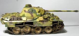

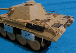

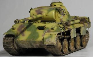

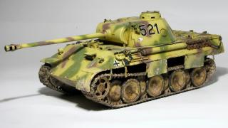

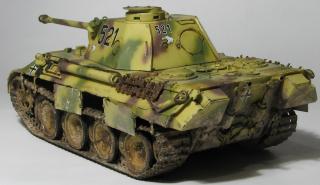

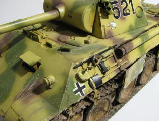

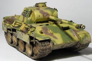

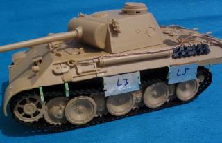

Incercand in continuare sa termin lucrari incepute, va prezint un Panther deschis acum vreo 2-3 ani, prezent in ultima vreme la expozitiile la care am participat.
Kitul nu e rau dar are unele lipsuri: senilele nu au dintele gaurit, ventilatoarele circulare sunt prea mici, lipseste o cutie cu scule specifica tancurilor prezente la Kursk.

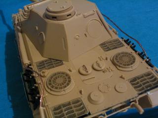

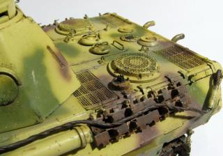

Am adaugat plasele peste ventilatoare, vizoarele din plastic transparent verde, cablu de tractare din sarma de cupru, manere din sarma de cupru, dar mai ales, sorturile de protectie, facute din tabla (cele din kit sunt prea groase). Au fost dificil de montat dar cred eu ca merita.

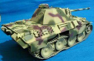

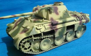

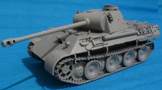

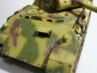

Dupa constructia propriu-zisa a urmat grunduirea, apoi cele 3 culori de camuflaj, care apropo, in realitate nu se vad asa de pronuntat.

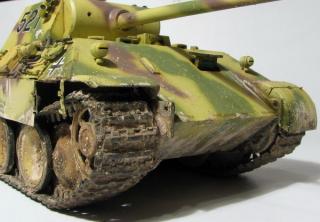

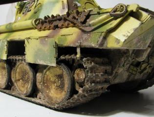

Am continuat cu trei filtre -ocru, verde si maro. Decaluri, apoi am inceput usurel spalarile cu umbra arsa, inchisa tot mai mult cu negru. Am vopsit uneltele, senilele, teava de esapament etc. A urmat o sesiune de "chipping" cu negru, folosind o pensula subtire si un burete. Peste tot tancul am aplicat pigmenti, dar in mod selctiv, mai mult pe sasiu si parti orizontale. Cablul de tractare, esapamentele si senilele de rezerva au primit pigmenti de rugina dupa ce au fost vopsiti in cateva straturi de portocaliu.
Cea mai dificila a fost vopsirea galetilor, cu tot cu senilele pe ei. Au fost multe etape de spalari si pigmenti. Am aplicat intre timp si noroi, in 3 nouante diferite, apoi uniformizate cu inca un strat de pigmenti peste. Am aplicat un amestec de noroi + lac lucios in centrul anumitor galeti pentru a sugera scurgerea lubrefiantilor. Talpa senilei a fost data cu pigment metalic.
Sorturile si partea inferioara a sasiului au primit si o serie de zgarieturi orizontale. Un ultim detaliu de vopsire a fost realizarea de stropi, cu o pensula mai rigida imbibata cu amestec de noroi trasa cu degetul de fire.
Teava, cum se vede in ultima poza, a primit la interior pigment de carbune iar la exteriror am simulat vopsea sarita cu otel.
Intentionez sa folosesc macheta la o diorama, de acea sunt ridicati galetii pe dreapta.
Opiniile voastre sunt bine venite.

continuare...

Fratioare, nici rusului nici astuia nu-i gasesc cusur. Este 100% metalic, 100% veteran, 100% lucrat ingrijit...sa juri ca-i 1/1 (dar nu din muzeele patriei ;-) ).
Abea astept sa-mi turtesc nasul de vitrina sa le vad in diorame/vignete.

Ahmed bre, jos colopu'! ;-) Ce sa mai zic...no cîrcoteişăn!
#8 Useril este offline   Bill
Postat 05 August 2008 - 11:27 AM
Ahmando aka "Chirurgul" loveste din nou !
Foarte fain, felicitari maxime.
Asteptam si diorama peste...2-3 ani, sa inchizi pacientul asta ;-)

Uzura si weathering-ul senilelor ma lasa asa ;-) .

Cell mai bine lucrat Panther de la Icm pe care eu l-am vazut pana acum! Foarte frumos lucrat! :hi:
Imi pare rau insa ca nu am avut poze in timpul constructiei, poate ne mai dadeam cu parerea pe la unele elemente. De exemplu: blocul de lemn de pe paretea stanga, merita inlocuit cu o bucata de lemn, niste fire pe la aruncatoarele de grenade erau bune si mai merita putina atentie la cupola comandatului unde sub vizoare trebuiau umplute gaurile vericale. Asta este povestea cu daca si cu parca... Oricum nu mai conteaza rezultatul este: Foarte Tare! :hi:
Poate ne zici cum ai facut ca din culoarea pala de aerograf sa arate in marele fel de la final! Ai aplicat un filtru, ceva, ceva ai facut! Foarte bine arata si uleiul scurs din roti! :-)

Salut Cata, multumesc pentru apreciere!
Kitul a fost inceput demult. In vremea aia nu tineam asa mult la acuratete, desi am inlocuit sorturile pentru ca alea de plastic erau prea de tot.
Ai dreptate cu cablurile grenadelor fumigene, insa sunt multumit de cum arata blocul de cric. Lemn adevarat..mi-e frica sa pun materiale organice, chiar si uscate, pe modelele mele.
Fantele vizoare ale cupolei sunt umplute cu sticla verde, insa nu se vede in poze.
Ca si vopsire: am dat vreo 3 filtre, fiecare bazat pe o culoare de camuflaj: -un verde deschis, ocru si un maro deschis. La genul asta de model, filtrul e foarte important pentru ca taie contrastul intre culori. Au urmat apoi spalarile cu uleiuri si la sfarsit pigmentii, nu foarte mult si doar pe suprafete orizontale.

Din nou :-) .Efectul de uzura da cel mai bine;am si eu o"chestie":numerele si "capul de pantera" de pe turela,nu sunt prea noi?vreau sa zic putina uzura si pe ele,asa ca sa fie in ton cu restul...?
