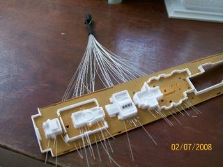

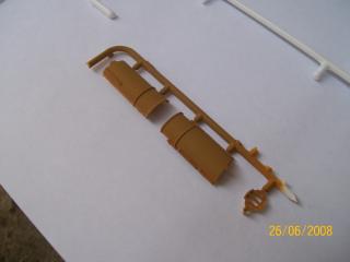

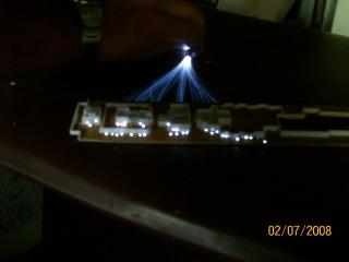

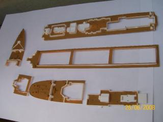

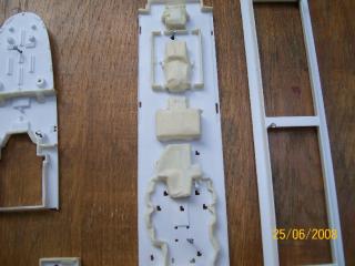

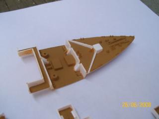

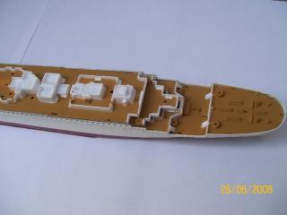

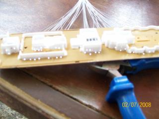

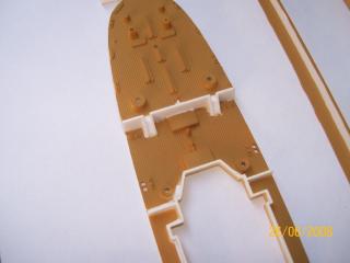

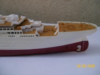

Salutare ! Timpul este cel mai mare dusman al nostru...Am inceput la BRITANIC,si va prezint primii pasi...vopsirea(partiala),fibra optica...Scuze pentru ultimele fotografii,sunt cam in ceata...Bafta tuturor !

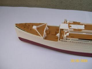

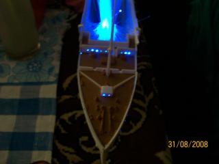

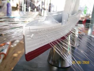

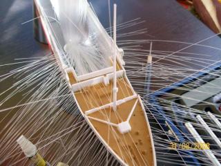

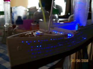

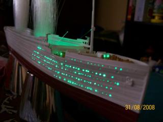

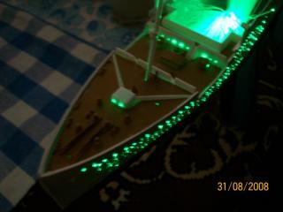

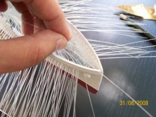

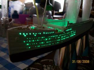

Va rugam sa ne traiti,ca tare mult ne trebuiti ! In putinul timp liber pe care-l am la dispozitie, am mai lucrat ceva la Britannic...Am incercat sa va arat pasii pe care i-am urmat,cu fibra optica si celelalte.Parerile voastre conteaza ! Imi cer scuze pentru calitatea fotografiilor. Va salut si va respect, Alin.

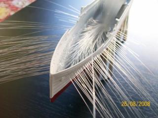

Postat 05 September 2008 - 09:02 AM
O idee interesanta.

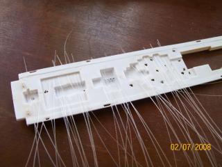

Daca inteleg eu bine, ai tras fibra optica prin decuparile care se constituie in hublouri si toate alea.
Dupa care cum ai facut?
Se debiteaza fibra la nivelul dat de coca vasului?
Din cate mi-am dat seama, fibra este tinuta in pozitie prin lipirea cu pistocul cu lipici. Ca realizare practica, este posibil sa debitezi capetele de fibra fara a afecta stratul de vopsea de la exterior?

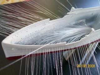

Daca-mi permiti un sfat, incearca sa vopsesti la interior cu negru totul, pentru a reduce lumina 'parazita' care ar putea sa ilumineze direct prin plasticul alb din care este facuta coca.

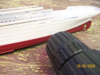

Coca navei a fost intreaga...Am dat aproximativ 300 de gaurele cu un burghiu de 0,5 mm,apoi am introdus fibra optica in fiecare gaurica (mai am inca 200 introdus).Pe interior am lipit cu silicon transparent,sa pot taia fibra.Tragi putin de fiecare firicel,il tai cu cutter-ul, apoi il lasi liber si el se trage in locas...Siliconul este elasic. Mersi de aprecieri.Sper sa iasa o macheta frumoasa.

Coca deja are un strat de negru si apoi unul de alb.M-am gandit eu ca ledurile au o lumina foarte puternica.

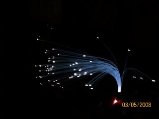

Foarte interesanta tehnica. Nu era mai simplu sa folosesti un neon de genul celor folosite la decorat unitatile centrale ale pc-urilor? Poate spun o prostie...dar as vrea sa fac o macheta a Titanicului si am vazut pe net cateva realizari remarcabile cu astfel de neoane. Singura problema era alimentarea, dar prin stativ se poate scoate cablul...

Ai dreptate, era mai simplu cu un neon, dar am vazut un distrugator imperial (STAR WARS) realizat cu fibra optica si m-am molipsit.(Fine Molds Star Destroyer).

Frumos.Nu uita sa schimbi led-ul cu unul alb.
Si cum a spus si cartula, sa vopsesti interiorul cu negru(...mai ales firele!!!)

Am tinut cont de tot ce m-ati sfatuit : am vopsit fibra in negru, am schimbat "becul" Varianta cu galben imi place mai mult.
