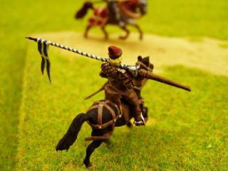

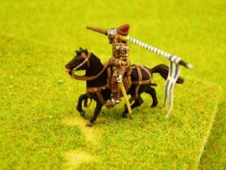

Conducatorul auto din imaginea de mai jos (era sa zic" ... greseste? a. DA b.NU c. Ambele" )avea o bucata de sa lipita pe derier asa ca a trebuit sa umplu spatiul ala.
O alta chestie: mi s-a parut ca Plasto asta poate fi si adeziv, l-am folosit la fixarea figurinelor pe postament pana la fixarea definitiva. Poate o merge asa la plasticul Zvezda.
