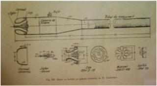

In imagine planurile unui motor cu reactie aparute in cartea Navomodelism pubilcata de Editura Militara a Ministerului Fortelor Armate ale R.P.R. in 1959.
Imagine atasata: reactie.jpg

Crios, ma tem ca alea sunt planurile unui pulsoreactor, adica un motor similar cu cele de pe V1 (Vergeltungswaffen). Acest motor nu poate porni modelul/avionul de pe loc, are nevoie de un "avint" (catapulta, alt motor etc).
