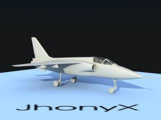

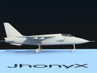

dap, asa este ,imi trebe pentru un model 3d. aproape l-am terminat mai am de lucru detaliile , adik trenul de aterizare si niste rachete.asa arata in stadiul de acum:
de fapt pe poze am vrut sa scriu JohnyX

Totusi, cred ca acrosajele sunt un pic gresite ca forma (explicabil daca zici ca ai avut ca model Orao).
Cred ca ai putea renunta la derivele ventrale...

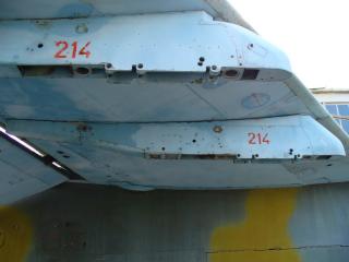

am uitat...
  • Imagine atasata: P1020347.jpg

o sa pun poze cu trenul d ateriz dupa ce-l termin. in poz apare doar stadiul actual ; pun si cu cabina dar mai incolo.nu inteleg dc sa renuntz la derivele ventrale.
puteti sa spunetzi orice parere avetzi despre ce am lucrat, eu tin cont de ea atat timp cat e si sustinuta cu arg. de ex,m-am apucat sa modific acrosajele, poza excelenta, m-a ajutat sa inteleg perfect forma
Pentru ca s-a renuntat la ele pe parcursul productiei, in Ro incepand de la nr. 200 incolo (deci pe IAR-93 B, MB si lotul de DC corespunzatoare)
Teoretic trebuiau sa creasca stabilitatea laterala in cursul zborului la joasa inaltime si viteza mare, practic nu faceau mare lucru.
Trebuie sa te hotarasti ce varianta vrei sa faci, functie de care pui/elimini extensia aripii la incastrare, derivele ventrale, striatiile dinspre interior de pe extradosul aripii, striatiile de pe bot,...

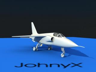

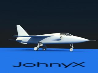

am terminat de modelat trenul de aterizare. trec acum la restul detaliilor care ma omoara cu zile ... sa-mi spuneti ce mai trebe corectat la model.
  • Imagine atasata: design.jpg
  • Imagine atasata: design1.jpg
