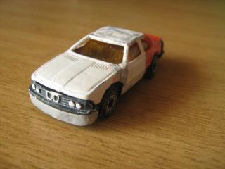

De mult timp, de vreo 10 ani am o masinuta "made in china" aproximativ la scara 1:72, un BMW M3 "Ursulet" care arata destul de bine si am vrut sa-i dau o a doua sansa. Prima data am vrut sa-l fac alb, apoi m-am razgandit si am inceput transformarea totala. Adica l-am demontat si am inceput sa lucrez pe el. Pana acum am chituit plafonul, deoarece avea un soi de cut-out pentru trapa dar era tot din tabla asa ca mai bine nu. Am mai umplut bara fata cu poxilina si Humbrol model filler (merci "sponsorului" :p ) deoarece arata aiurea goala si am imbinat acolo langa roata dreapta fata unde era rupta tabla. Mare lucru nu mai am de facut, dar sunt unele probleme, cum ar fi geamul, care e portocaliu :rofl: (e dintr-o bucata) si mai e si crapat... Are cineva idee cum pot face unul nou?
Atasez niste poze sa stiti despre ce e vorba, nu am fost inspirat sa fac poze inainte de a incepe, dar am pus o poza cu masina cat de cat "asamblata".
Astept clasicele aruncaturi cu rosii si pietre si eventualele idei .
Imagine atasata: DSCtw_001.jpg

#2 Useril este offline   Messerschmitt
  • Postari: 797
  • Inregistrat: 01-March 07
Postat 06 June 2008 - 09:25 PM
Poza cu masina asamblata...
Imagine atasata: DSCtw_002.jpg

Geamul il poti termaforma folosindu-l pe cel vechi ca si model.
Metoda: Umpli geamul vechi (in concavitate) cu ceva - sa zicem plastilina sau ipsos, in care prevezi unul sau doua manere (creioane sau bete).
Prinzi betele (capu' liber) intr-o menghina sau altceva (sertar ). Iei ansamblul langa tine in bucatarie.
Dintr-o sticla pet de 2 litrii tai un patrat mai mare (sa depaseasca destul de mult piesa veche). Ar fi util sa ai si o rama pe care sa prinzi plasticul decupat, dar eu iti zic pe scurt.
Incalzesti la aragaz plasticul plimbandil ca sa se incalzeasca uniform. Cand se inmoaie binisor si se deformeaza, il apuci din cat mai multe parti :p (rama) si il fortezi peste piesa veche care e fixata la locul ei. Astepti sa se raceasca si scoti apoi plasticul (cam 5 min sa fi sigur).
Iti ramane speranta ca piesa noua va incapea unde trbuie. Din cate am vazut ala vechi are ceva luft.
Mai cauta pe net despre termaformare in modelism ca sa vezi desene.

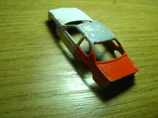

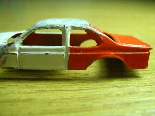

Dupa cum se poate observa in poza de mai jos, am terminat de finisat plafonul si aripa stanga...
Imagine atasata: Cluj_023.jpg

Descoperind o noua problema: niste "bavuri" la geamul spate, fiind din metal. Partea buna e ca banuiesc ca se pot pili. Partea proasta e ca nu am nimic care sa incapa in locul ala. Aveti vreo idee?
Imagine atasata: Cluj_024.jpg

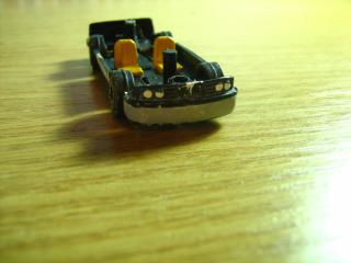

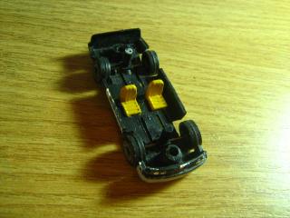

...si am vopsit nitel scaunele cu RLM 04 de la Gunze ( din nou multumesc "sponsorului" pe aceasta cale) si in interior cu revell 09.
Imagine atasata: Cluj_025.JPG

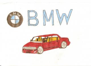

Ca sa va faceti o idee despre cum vreau sa fie masina, atasez un scan de la un desen de-al meu facut cu putin timp inainte de a ma apuca de reconditionare.
Imagine atasata: scan0002.jpg

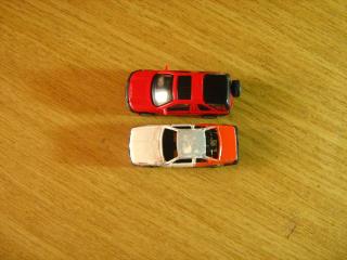

Cat despre scara, cum am mai spus, cred ca e 1:72, aveti aici o comparatie cu Land Rover Freelander 1:72 de la Hongwell
Imagine atasata: Cluj_028.JPG
