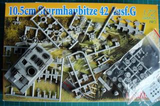

  Postat 01 June 2008 - 12:56 PM

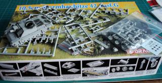

Dupa cum v-am mai spus, de la Dragon este cea mai buna alegere pentru Stug-ul III la scara 1/72. Contine piesele pentru 105mm cat si pentru 75mm. Foloseti unul si restul raman pentru alte combinari. :dribble:
Stadiul actual: gramada de piese. Asa ca: Va lansez o propunere de executie la dorinta publicului
Deci: care dintre voi are poze cu eceasta masinarie este rugat sa le prezinte. Eu voi alege sa construiesc una dintre propunerile voastre. Astfel sezonul de propuneri si sfaturi s-a deschis!! :friends:

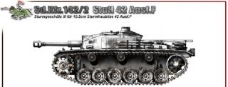

Salut Cata !
Daca tot esti pe "mana publicului" ,ce zici de asta ?
Te-ar tenta ,chiar daca e un F? Eventual reprezentat abandonat ? :dribble:
Profilele sunt de aici:
http://ww2drawings.jexiste.fr/Files/1-Vehi...uH42-Ausf.F.htm
Sau,daca nu te grabesti,mai caut diseara pe acasa ceva profile si poze !

Nop! Trebuie sa fie musai un "G" si trebuiesc poze si nu art-work. :dribble:

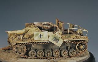

Sau CATA@-uite unul,ce-i drept de pe Missing-Lynx.com,incearca asta.
-a existat in realitate si a fost distrus in Grecia,pare-se:

Nop! Daca te uiti la mantaua tunului iti dai seama ca sunt variante diferite!
Deci ne trebuie poze din WW2. :dribble: Alb-negru sau color. Daca au si ceva istorie si mai bine!

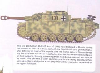

Exemplu din Squadron Signal 014. :dribble:

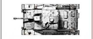

Poate iti servesc si astea,desi axonometria nu e de G ci de un D din pacate,insa se mai poate cauta, daca vrei. :dribble:

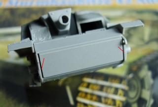

Postat 03 June 2008 - 11:13 AM
Si de la constructie una "buba" care se regasete la ambele Kituri Dragon de Stug: placa suplimentara de blindaj frontal cu 1,2 mm mai mica decat locasul in care se asaza, deci trebuie umplute cu kit la cele fara suruburi iar la cele cu suruburi trebuie prelungita cu doua bucati de plastic. Diferenta intre cele doua tipuri provine de la faptul ca in realitate blindajul cu suruburi era adaugat iar cel fara suruburi era sudat. Sau puneti kit la ambele variante si gata!. :dribble:

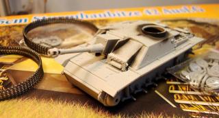

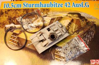

Intre timp macheta este gata debavurata si gata de prima vopsire.
M-am oprit deocamdata in cautarea unuei foto de inspiratie...

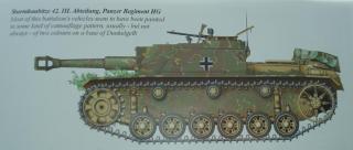

Postat 23 January 2009 - 05:14 PM
Dupa multe cautari si asteptari am rezolvat poblema cu alegerea modelului: Italia 1943, Divizia Hermann Gorig in Sicilia.
Fotografia si profilul color se gaseste in noua carte aparuta la editura The Factory Publishing, cu titlul Hermann Goring Panzer Division In Sicily.
Este o carte doar cu 35 de pagini, dar cu poze mari, bine facute si hartia este de calitate. Textul este in engleza, mai contine 2 pagini cu profile color si doua pagini sucinte despre organizarea acestei divizii.
Review: Armorama
Ce-l face aparte??
Initial livrat in culoarea galbena, a fost revopsit in graba la plensula cu inca 2 culori (verde si maron). Nu poarta insemnele diviziei ci doar cucea germana pe laterale iar puntea motorului nu a fost revopsita si astfel a ramas doar in culoaera galbena. :-(
Am refacut capacul comandantului din foto-etch (din coala ramasa de la Extratech) si perna din stiren de 0,5mm. Capacul din kit este foarte bun, doar putin cam gros. De fapt eu doar am vrut sa vad daca pot sa-l fac din tabla :-) si chiar a fost mai usor decat ma asteptam.
