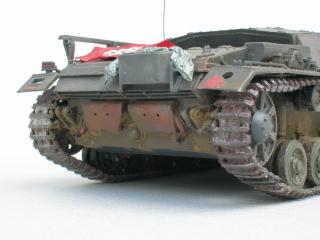

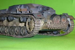

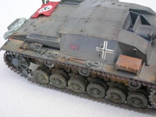

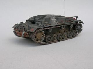

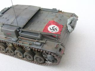

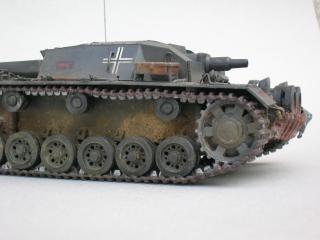

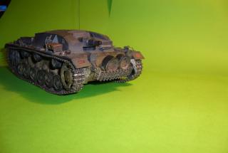

Modelul e facut de Uhu. Eu numai l-am pozat. Si nu m-am rabdat, sa nu-l postez ... :pardon:
Schimbari fata de kitul de baza: senilele care sunt "piesa cu piesa", ceva PE-uri, .... mai multe va spune Uhu, dupa ce-si rezolva PC-ul, cazut la datorie. :whistle:
Vali, iti mai amintesti tu ceva detalii ?!
  • Imagine atasata: Stug_III_01.JPG
  • Imagine atasata: Stug_III_02.JPG
  • Imagine atasata: Stug_III_03.JPG
  • Imagine atasata: Stug_III_04.JPG
  • Imagine atasata: Stug_III_05.JPG
  • Imagine atasata: Stug_III_06.JPG
  • Imagine atasata: Stug_III_07.JPG

Felicitari! Foarte frumos. :whistle:

ciudata taratoare :whistle:
dar executia de milioane!!! superb!
tre sa nu ma mai uit pe la blindate pe aici ca ma imbolanvesc azi maine, si ma injura PZL-urile la care lucrez :pardon:

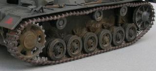

si montate in sens invers acelor de ceasornic. :whistle:
#7 Useril este offline   Blue-Max
  Postat 11 May 2008 - 07:31 AM
Vezi postareacrios, la 11 May 2008, 08:01, a spus:
si montate in sens invers acelor de ceasornic. :lol:
Hmmm ... Vrei sa spui de fapt in sens invers celui trigonometric, nu ?!
N-am la indemana o poza cu un Stug real, dar am gasit in arhiva personala, o poza cu spatele aceluias Stug, realizat de Ronin (o tempora !) in binecunoscuta-i maniera "heavy metal obosit"   :pardon: .
Sensul senilei e acelasi, vezi foto. Acuma, ori amandoi au gresit, ori amandoi sunt ... vinovati ?! :whistle:
  • Imagine atasata: Stug_sens_spate.jpg
Postat 11 May 2008 - 08:08 AM
Ai dreptate! E si trigonometric si amandoi. :whistle:

Da, senilele sunt puse invers.
Nu conteaza, e un kit fain, felicitari pentru clemele PE, stiu ca sunt foarte greu de pus!

Nu vreau să par cārcotaş, dar pentru că veni vorba de şenile, cea mai mare problemă nu cred că e cea cu montarea inversă, ci faptul că şenilele montate pe kit sunt cele very late care nu prea au ce căuta pe un Stug B. Cred că şenilele individuale sunt cele de la Academy, īnsă nu sunt destinate acestui model.
Postat 11 May 2008 - 11:21 AM
Vezi postareaMichael_Wittmann, la 11 May 2008, 11:41, a spus:
...... ci faptul că şenilele montate pe kit sunt cele very late care nu prea au ce căuta pe un Stug B. Cred că şenilele individuale sunt cele de la Academy, īnsă nu sunt destinate acestui model.
Wittmanne, acum ca zici de senilele cu zale individuale de la Academy, imi aduc aminte ca asa e !! Pacat ca Uhu nu poate inca vedea topicul, cum nu a vazut inca nici pozele, pc-ul lui fiind MIA.
#12 Useril este offline   uhu
  • Postari: 851
  • Inregistrat: 12-August 05
Postat 11 May 2008 - 11:51 AM
Momentan de pe calculatorul de campanie...in speranta ca nu e KIA cel mare...
-merci Cristi pentru post, in urmatoarele randuri voi incerca sa raspund la critici...
-da acum am vazut senilele, si mi-am dat seama si de ce sunt invers, dupa ce au fost lipite (fiind patina cu patina), le-am dat jos de pe tanc pentru a le vopsi si invechi, probabil la finalizare cand le-am repus pe monstrulet, nu m-am mai uitat la ce parte vine fiecare si le-am montat viceversa...voi incerca sa rezolv
-de la inceput stiam ca aceste senile sunt "very late" fiind realizate de academy pentru seria de panzer IV J, dar deoarece vinilurile originale arata mai rau, am hotarat sa le montez pe acestea (se lucreaza foarte bine dar nu au gaura din dinte, si bineinteles au urmele gresite pe patina)
-tancul acesta s-a vrut a fi un test bed pentru vopsire si mici scratch-uri, astfel am incercat mai multe tehnici invatate in vopsirea blindatelor monocrome si am facut mai multe scratc-uri (grilajele sunt facute din plasa filtranta de benzina, antena este din coarda de chitara, steagul de recunoastere este facut din servetel, toate sculele de pe tanca originale de la Zvezda- care erau niste mizerii au fost inlocuite cu unele din setul Tamyia on vehicle, clemele au fost facute dintr-un set cred de la Lion Roar-foarte frumoase ca rezultat dar groaznic de lucrat, aparatorile farurilor au fost realizate din foita subtire de cupru, pe acest vehicul am folosit si ceva tehnici de noroire-in premiera pentru mine.

:whistle: Foarte fromos facuta acumularea de noroi pe corp (poate ne spune si noua cum se face???) si partea din fata cu senila. :lol:
De remarcat si ca roata din fata are o forma ciudata iar blindajul tunului are 4 urme de injectie.
Felicitari pentru clemele de la scule! Cine nu a facut, nu stie cat de migalosa este munca la ele.
Cu ce culori ce si cum a facut vopsirea, iar este de interes. Banuiesc ca baza este Panzer Grey dar a ajuns gri deschis. Oare cum??
#15 Useril este offline   uhu
  • Postari: 851
Postat 12 May 2008 - 12:06 AM
Multumesc pentru aprecieri,
-noroiul este facut dintr-un amestec de rumegus fin cu diferiti pigmenti pentru a imita diferitele tonalitati de noroi sau noroi amestecat cu scurgeri de ulei din telescoape, inmuiat cu whitespirt si pensulat, dupa care pentru a imbina cat mai armonios diferitele nuante a fost din nou inmuiat cu whtespirt pe corpul blindatului, dupa care a fost fixat cu lac mat.
-vopsirea a fost acuta dupa cum urmeaza : stratul de baza este panzergrau de la Agama (nu am codul vopselei pe calculatorul acesta), vopsit uniform pe tot corpul blindatului, urmat de un strat de panzergrau deschis cu ceva alb, dat pe mijlocul panourilor, dupa care sau realizat ceva microvopsiri cu negru si ceva urme de creion chimicpentru a realiza urmele de urzura si zgarieturile care frecvent apar pe aceste vehicule. Toate straturile de vopsea au fost sigilate cu un strat de lac mat.

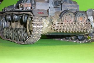

dupa lupte seculare cu lenea am reusit sa pozez noile incaltari ale stug-ului de la Friul invechite cu Blacken-It (merci Doru)...
  • Imagine atasata: P1040058.JPG
  • Imagine atasata: P1040059.JPG
  • Imagine atasata: P1040060.JPG

S-a cam sticat alinierea la roti! :pardon: Trebuie sa-i faci ceva! :help: Parca are 100 de pene de cauciuc! :whistle:

intr+un viitor mai indepartat o sa faca parte dintr-o diorama si nu se va mai vedea...

  • Interests:In secial 1/72.
