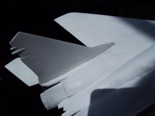

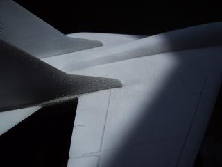

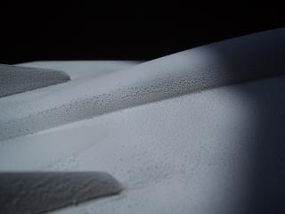

Spuneti-mi unde gresesc ?? Amestecul e de 1/1 si presiunea la compresor e de 2 bari.
Cum pot remedia aceasta greseala ??

Vopseaua o dai jos cu lichid de frana DOT 3 (daca e email). Presiunea e prea mare. Mergi intre 0,7 si 1 bar. Trebuie sa reglezi cantitatea de vopsea care iese din aerograf. In cazul tau am impresia ca e prea mare. Dilutia de 1/1 nu e o regula batuta in ciue. E important si cat de fluida e vopseaua "originala".

Vopseaua am sters-o cu niste benzina de brichete si la stratul al doilea tot asa a iesit dar mai putin. Vopseaua e revell iar presiunea am scazut-o cam pe la 0.5 bari.

Dilueaza mai mult vopseaua si o dai in mai multe straturi , este prea groasa din aceasta cauza ti-a iesit asa .
Eu am vopsit si cu 4 bari si nu s-a intamplat asta niciodata .
