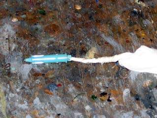

Am un aerograf Astek de mai bine de 10 ani si arata ca nou. A, nu va aventurati, in tot acest timp l-am folosit la greu. (Da Cartula, stiu ce vrei sa zici :-) , dar aia e vina lor. Dupa cum stii am rezolvat si treaba aia! :pardon: ). Nu tu lichid de carburator, nu tu bolduri sau mai stiu eu ce dispozitive, doar rabdare, apa, D 509 (dupa caz) si asta, adica nitica hirtie de servetel rasucita:
Imagini atasate
  • Imagine atasata: monthly_05_2008/post-19-1209747141.jpg
