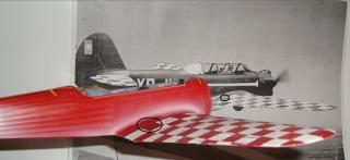

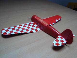

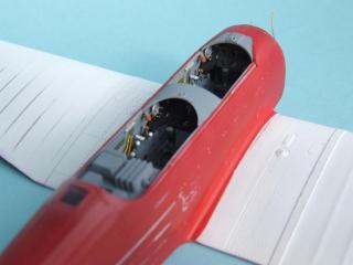

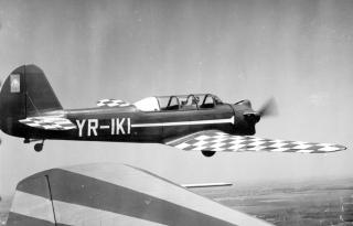

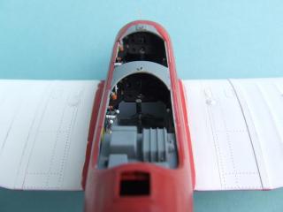

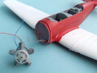

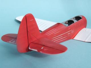

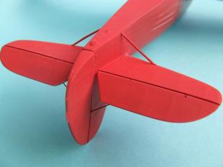

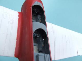

macheta Yak-18 1/32 este de la Trumpeter si am ales sa o fac cu inmatriculare romaneasca civila de acrobatie. dupa cum veti vedea in poza de mai jos , dupa care m-am inspirat, si pentru care ii multumesc domnului Antoniu, avionul are o vopsire inspirata de celebra formatie DRacii Rosii.
macheta este foarte frumoasa , este construita o.o.b. cu cateva mici exceptii:
-motorasul electric
-ledul din aripa
-montantii spate de la deriva pana la stabilizator
-sistemul de remorcat planoare de langa bechie (pe moment inca nemontat pe macheta, trebuie vopsit).
pe moment voi adauga cateva poze sa vedeti in general despre ce este vorba, iar in postarile viitoare voi reveni cu explicatii acolo unde se cer acestea, la scaune, centuri, vopsirea carourilor, sistem de remorcat planoare etc.daca este ceva ce ar mai trebui sa adaug sau sa schimb si nu am observat, va rog sa ma ajutati.succes!

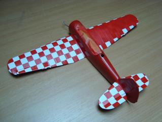

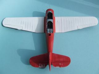

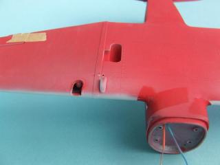

Postat 04 February 2009 - 05:30 PM
dupa o pauza de cateva luni am gasit putin timp sa mai lucrez la avion. am reusit sa-i fac carourile mai repede si mai usor decat ma asteptam, insa dupa aplicarea bandei izolatoare si dupa vopsire sunt multe retusuri de facut. urmeaza inmatricularea.
Poate explici aici, pe indelete, cun le-ai facut, ca mie nu-mi trece prin cap!
  • Postari: 2976
Postat 04 February 2009 - 07:23 PM
Vezi postareaZ-mare, la 4 Feb 2009, 19:12, a spus:

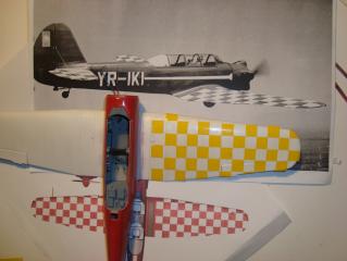

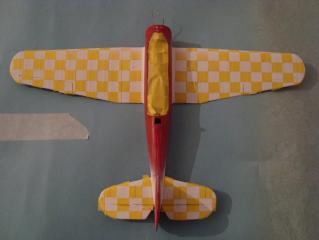

initial am vopsit aripile albe, apoi am pus banda adeziva taiata la dimensiune, acolo unde am vrut sa ramana alb, apoi am vopsit cu rosu.cand s-a uscat am dat banda adeziva jos si de dedesubt au aprut carourile albe.simple de zis, destul de dificil de facut, mai ales ca poza dupa care am lucrat nu-mi arata exact cum vin carourile din cauza unghiului din care este facuta. acum dupa cum ziceam trebuiesc facute unele retusuri fiindca in anumite locuri vopseaua a difuzat iar la bordul de atac nu am izolat, intentia fiind de a face carourile de pe bord bucata cu bucata fiindca acolo trebuie izolat altfel.
  • Postari: 12679
Postat 05 February 2009 - 08:14 AM
Adica ai mascat patratica cu patratica???? :whistle:
  • Postari: 2976
Postat 05 February 2009 - 07:47 PM
Vezi postareaZ-mare, la 5 Feb 2009, 08:14, a spus:
da.se vede in prima poza, cea cu patratele galbene.aia e banda izolatoare.

Pe intrados e vopsit doar cu rosu?

Vezi postareagrek, la 6 Feb 2009, 08:33, a spus:
da, doar rosu, dar are scris mare dintr-o parte intr-alta YR-IKI cu alb

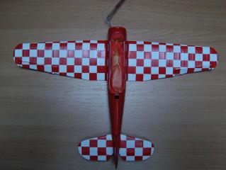

Postat 08 January 2010 - 07:27 PM
de mult m-am prins eu ca sunt gresite patratelele, dar am stat ascuns si am tacut. acu ca nu m-a tras nimeni de urechi m-am autosesizat. am dat jos patrelele gresit facute la 11,6 mm si mi le-am facut la un cutter-plotter la dimensiunea corecta de 10,8 mm. si asezarea era putin gresit, dar nu va mai povestesc. deci asa arata acum

Postat 06 May 2014 - 09:04 PM
Dupa 4 ani am reluat lucrul la acest avion care zacea abandonat intr-o cutie. Pot sa spun ca dupa multe multe incercari am reusit sa-i dau cat de cat de cap. Mentionez ca, practic nu exista 2 carouri care sa aiba aceasi dimensiune. Am facut fiecare carou in parte si am de retusat o gramada. Deocamdata atat, mai decupez si revin. In cerculetul de la incastrare trebuie sa vopsesc cu alb bucatile de carou alb, practic de acolo pleaca toate cheia caroiajului, prima data gresisem!
